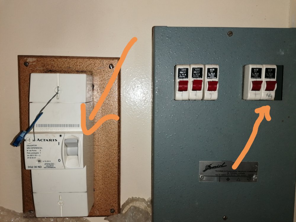

coloque aqui a fotografia "desse geral" que dispara.
Vai-nos ajudar a identificar o tipo de avaria...

Envio anexo a foto do meu quadro.
Do lado esquerdo o "geral" e do lado direito o interruptor das maquinas
Hoje vou tentar por a máquina da loica ligada na tomada onde esta a da roupa que esta a funcionar normalmente e deixarei o feedback se vai funcionar ou se volta a deitar o quadro abaixo.
Obrigado pela ajuda
Obrigado pela ajuda

Recomendo vivamente uma analise a instalação eletrica visto que esse quadro ja tem alguns anos e provavelmente nao estara de acordo com as normas pois nem protecao diferencial tem. Espero que tenha o condutor terra ativo ligado a uma vareta.
Para alem do quadro e necessário analisar. Os circuitos existentes e entender o que existe em distribuição de circuitos pois pode haver misturas por ai...

boas verifique a tomada da maquina muitas vezes queima os fios por humidade ou mesmo falta de aperto. convem colocar um diferencial para segurança, e verificar a terra muitas vezes ligavam aos tubos da agua o que é um erro. cump

Inicialmente ao ler apontaria para uma passagem à terra visto falar que disparava o geral, entendi que seria diferencial, mas vendo as fotos do quadro que é muito antigo, para já sugeria colocar aí um diferencial para maior protecção. Depois esse tipo de avaria pode ser da máquina ou não. Esses disjuntores são bastante antigos. Isso de voltar a disparar logo de seguida caso ligue, é normal e ainda bem, é sinal que disjuntor ainda faz o seu trabalho só que como aqueceu e eles diaparam precisamente por aquecimento, enquanto não arrefecer não agarra. No dia seguinte já dá porque já arrefeceu.
Diria que isso pode ser falta de capacidade do quadro ou na altura que tem a máquina a funcionar, tem outra coisa qualquer a consumir no mesmo circuito e o disjuntor não aguenta, até porque só vejo aí 2 de 16, para uma casa é muito pouco. Essa instalação qdo foi concebida não havia as máquinas que há hoje, vamos sempre acrescentando novos aparelhos e a instalação é a mesma por muitos anos.
O melhor será chamar um eletricista para ver isso. Ou se tiver uma pinça, abra o quadro e mete a máquina a lavar e qdo estiver a aquecer veja qto está a consumir.
