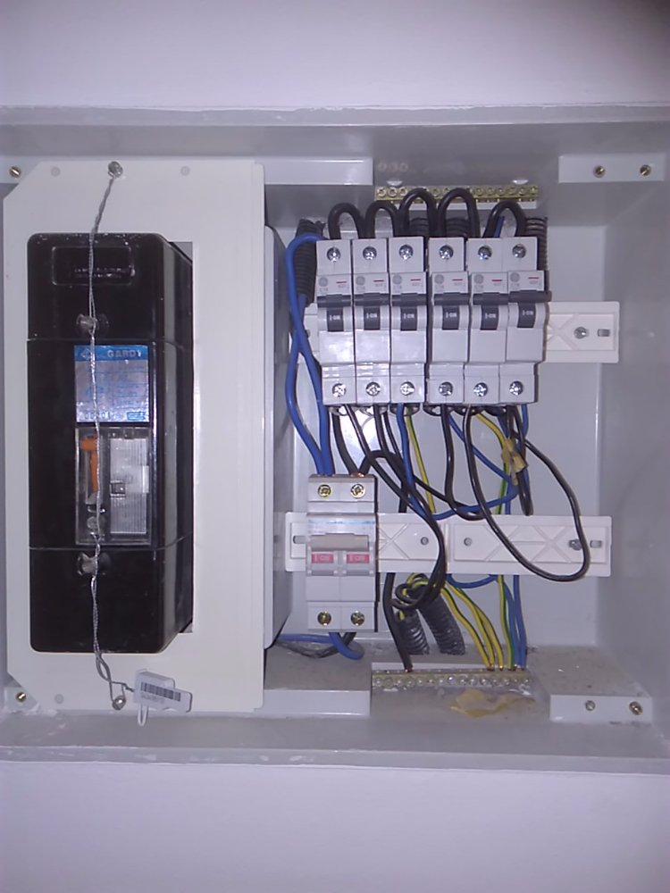

O quadro elétrico seguinte é de uma instalação antiga que foi, alegadamente, refeita há cerca de uma dúzia de anos.
Fez-me confusão haver luzes e tomadas que funcionavam com o corte geral em Off.
Mais confusão me fez ver no teto saídas de pontos de luz com dois fios, preto e amarelo/verde e disjuntores com fios pretos, azuis e terra.
Tudo funciona na casa, mas resolvi abrir o quadro e encontrei o que está na foto.
Um barramento de fases, com fios azuis e amarelo/verde lá ligados.
Concluí logo que, mesmo sendo as tomadas com terra, a casa não tem sequer terra. Há tomadas e luzes ligadas diretamente ao corte geral sem disjuntor de proteção.
Depois de pesquisar um pouco com multímetro e busca-polos, encontrei tomadas com tensão na fase e no neutro, mas onde não funciona uma luz ligada. Só ligando o respetivo disjuntor, a luz funciona. Uma coisa é certa, vou ter que arranjar um eletricista, mas ajudem-me a perceber, parece-me que os disjuntores estão ligados ao retorno dos neutros e não à saída da fase ??? Será isso? E isso justifica haver tensão nos dois bornes de uma tomada?

todos os dijuntores da foto estao a cortar o neutro em vez de cortarem a fase.
o barramento inferior é uma fase onde ligaram fios azuis de neutro e amarelos de terra.
ou seja pelo que se ve nos pontos de luz e de alimentaçao nenhum fio preto é de fase.
eventualmente se os fios das tomadas forem directos so um deles é que deveria ter fase independentemente da cor do fio.
se ha tomadas com fase nos dois polos quase de certeza que alguras nas caixas de derivaçao trocaram os fios entre azul e preto.
tudo funciona por sorte e porque devem ser duas ou tres tomadas e lampadas tambem nao?
mas qualquer aparelho ligado nessas tomadas nunca deve ter trabalhado parece-me...
esse quadro deveria ser desmantelado de imediato.

A cor dos condutores já deu para ver que não permite distinguir qual é a fase e qual é o neutro. Daquilo que se pode ver a instalação não tem condutor de protecção, o condutor com a cor respeitante à protecção foi utilizado como fase (ou neutro) e o condutor com a cor correspondente à fase utilizado como neutro (ou fase).
Claramente a instalação precisa de ser revista (e refeita) com alguma urgência. É um apartamento?

Verifica se já existe um eléctrodo de terra do edifício, em caso negativo deves tentar entrar em contacto com os proprietários das restantes fracções.

Esse apartamento tem algum quadro parcial noutra localização qualquer?
Pergunto isso porque vai um condutor azul e outro preto de 4 ou 6mm2 que saem directamente do diferencial por um tubo ao lado dos disjuntores.
Não tocar no barramento inferior pois tem a fase ligada. Muito cuidado!!
Também não tem diferencial ou o limitador de potência da EDP é diferencial e nesse caso não é adequado pois normalmente são de 500mA.

A instalação está toda perigosa! Deveria ter protecção diferencial. Não há terra, tem o preto a fazer de neutro e em alguns circuitos o azul de fase é noutros o fio terra (ainda mais grave). O terra é sempre terra. Nasce e morre assim.
Quem fez isso claramente não tinha capacidade/competência para tal.
A ausência de protecção diferencial põe em causa a integridade dos utilizadores.
A troca dos fios pode pôr em causa a integridade de quem tenha de mexer na instalação.

Já abri uma série de tomadas, comutadores de luz e caixas de passagem. Abri também a caixa da EDP nas escadas.
Confirma-se que não há terra nem vinda das escadas nem sequer no prédio. As tomadas com terra são um engano. É que ainda podiam tê-las instalado para quando o prédio tivesse terra, mas nem sequer lhes puseram o fio de terra.
Os fios de 6mm que sobem diretamente do corte geral sem ter disjuntores de protecção dos circuitos a que ligam não vão para nenhum quadro secundário, ligam diretamente a toda a iluminação + tomadas da casa, excepto cozinha, sem qualquer protecção.
Todos os disjuntores de cima são unicamente para a cozinha e seus electrodomésticos. Mas estão ligados aos neutros. Terão sido instalados na última renovação da casa. Mas os fios passam por cima do teto falso de gesso cartonado da cozinha e, atenção, os tubos que saem do quadro interrompem ao chegar ao teto falso, quer do lado da parede do quadro, quer do lado das tomadas. Pelo menos, numa cozinha de 8m2, envio quase 10 metros de guia quer pelo lado do quadro quer por várias tomadas da cozinha e nunca chega à outra ponta e ouço a guia por cima do teto, às voltas.
A confusão de fios e cores é geral. Parecem sobras aproveitadas com uma venda nos olhos. Há fios que saem dum interruptor com uma cor e ligam com caixa de junção a fio de outra cor numa caixa de passagem, antes de chegarem ao destino.
É um apartamento antigo que a minha filha comprou, mas que lhe disseram que tinha a instalação eléctrica renovada. Estou à espera que a vendedora venha de férias para me dar o contacto do autor da proeza. Gostaria de lhe deitar as mãos ao pescoço.

Olhando assim rapidinho para esse trabalho, verifica-se que o neutro é que é cortado nos disjuntores, existe um circuito direto do corte geral que não passa pelos disjuntores, e gravemente existe um barramento de fase com condutores de terra e neutros ligados.
Esse quadro elétrico, e essa instalação precisam de ser vistas por um eletricista urgentemente, a fim de evitar danos pessoais e patrimoniais.

Era isso que lá estava. Não foi possível resolver para ficar bem feito, pois exigiria abrir novos roços para nova tubagem ou pôr calhas externas pela casa toda, pois as tubagens são velhas, estreitas, algumas caixas de derivação são metálicas revestidas a cartão e algumas tubagens aparentam estar mal emendadas no interior das paredes ou têm comprimento curto e acabam antes de chegarem à caixa de derivação.ENERGY Escreveu: ↑13 out 2017, 20:53BoasQuintas Escreveu: ↑15 ago 2017, 13:31 O quadro elétrico seguinte é de uma instalação antiga que foi, alegadamente, refeita há cerca de uma dúzia de anos.
O circuito direto que não passa pelos disjuntores alimenta toda a iluminação + 11 tomadas de 4 divisões. Levou um disjuntor de 16A para tudo, pois toda a fiação é de 2,5mm2. Provavelmente nunca houve um acidente no passado porque a EDP não admite contadores com mais de 3,45 kVA naquela rua.
Dada a impossibilidade de substituir alguns condutores, as pontas foram revestidas com fita isoladora da cor apropriada - sei que é ilegal mas não houve outro remédio. Quando foi possível, aproveitou se o fio de terra para esse fim e colocou se o condutor da cor que faltava. O quadro passou a ter um barramento de terra, mas com um aviso de que a instalação e o prédio não têm terra (foi pedido ao condomínio para a instalar numa obra de pintura que vai ser feita na próxima primavera).
Foi montado diferencial de 30mA para toda a instalação.
Quando for possível (€), terá que ser feita uma obra de remodelação total.
