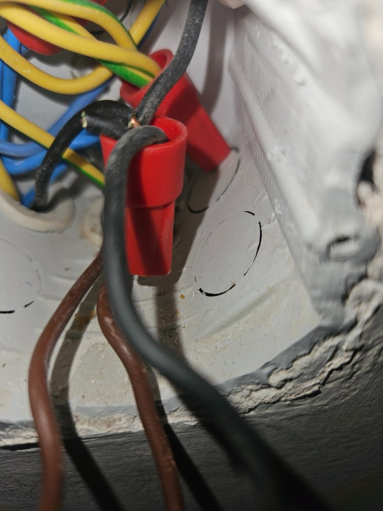

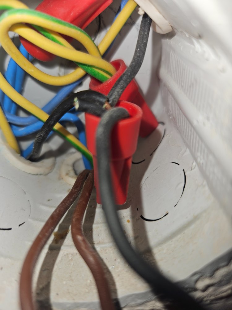

Resolvido parcialmente. De facto, havia dois fios trocados num dos interruptores. Todavia agora tenho outro problema. Ao colocar um dos interruptores ao sitio, denoto mau contacto, ou seja, tocando no corpo do mesmo a luz fica por vezes intermitente e às vezes nem liga. Tirado fora o interruptor, mas com os fios ligados, não tem mau contacto. Verifiquei as ligações dentro e deteto um fio cortado. E de facto na divisao contigua não tenho luz.
Este resto de fio preto (que está cortado) é necessário? Visto que um outro continua a ligação para dentro do tubo, ou é um problema de instalação no qual quem a fez deixou ficar? Mando foto a ver se me podem ajudar.

De facto, haviam dois fios trocados num dos interruptores. Parcialmente resolvido, todavia, ao colocar um dos interruptores ao sitio nota-se mau contacto. Retirei o interruptor e vejo um fio cortado (o preto), mas tem outro que continua a ligação. E não tenho luz na divisão contígua. Pergunto, o fio que está cortado está a mais desde a instalação? Ou seja, é necessário? É que não vejo a eventual outra ponta. Pode ter entrado para a tubagem, mas estou na dúvida. Mando fotos a ver se conseguem ajudar. Obrigado mais uma vez.

Re: Comutador de Escada
Boa noite,
Se há um mau contacto, é necessário resolver para evitar problemas mais graves do que ficar sem luz numa divisão da casa.
Para isso, poderá ter de desligar e voltar a ligar essas uniões.
Esse fio cortado, aparenta ter sido uma alteração à instalação, e que deixou de ser necessário, mas não dá para ter a certeza sem analisar todas as caixas existentes que ligam diretamente a essa.
Na foto, há:
A) 1 saída com 2 fios pretos (fios do comutador que levam a fase) + 1 azul (neutro) + 1 verde/amarelo (terra). Esta saida deve ir ligar ao outro comutador;
B) 2 saídas com 1 fio preto(fase) + 1 azul(neutro) + 1 verde/amarelo(terra).
Uma dessas saídas , deverá ser a alimentação (que vai ligar até ao quadro elétrico), e a outra deve levar a energia para a divisão seguinte;
Se efetivamente só for isto o suposto dessa caixa, então esse fio cortado não é necessário.
Não ter energia na divisão seguinte, pode ser o fio preto ou o azul de uma das 2 saídas que referi no ponto B que esteja a fazer mau contacto.
