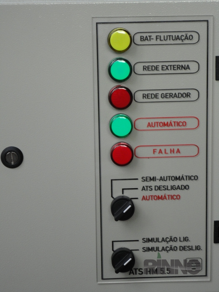

Eu pretendo colocar em minha casa um gerador a gasolina para trabalhar automaticamente quando faltar a luz eléctrica de rede.
Sei que tenho de colocar dijuntores, reles e contactores, o meu grande problema é colocar tudo isto a funcionar.
Mas estou dificuldade em fazer um microprocessador para colocar o gerador a funcionar de forma automática, sugeriram-me o autómato da siemens o logo mas não sei fazer o programa para ele colocar o gerador em funcionamento.

Se comprares com arranque automático e quadro de manobra, vem completo.

A luz não falta muitas vezes, mas tenho cave em casa e se faltar a luz durante algum tempo quando estiver a chover a água entra dentro de casa, porque tenho uma bomba submersível a tirar água de um deposito à entrada da cave. Eu apenas irei colocar o sistema na cave, por isso um gerador de 3500w chega perfeitamente. Se for um sistema completo fica mais caro. Colocando apenas relés de tensão mínima, continuo sem saber como accionar o motor de arranque do gerador de forma automática, accionar a ignição e se não pegar repetir o processo e caso não arranque em 4 tentativas entrar em falha.
Eu com o autómato também controlava o sistema de rega do jardim fazia 2 em 1.
Em anexo encontra-se fotografias do que pretendo fazer.

Se for a um Quadrista e lhe explicar o que pretende, fornecem-lhe um quadro devidamente equipado de acordo com as suas necessidades e pronto a ligar.

1-Duvido que para 3500w existam geradores com motor de arranque?
2- Um dos problemas que geralmente acontece nos geradores com arranque automático é que passam algum tempo sem uso e a bateria vai-se e quando faz falta não arranca é o que acontece com as armaduras de emergência as baterias viciam por falta de uso( para tal não acontecer teria que fazer simulações de falta de rede periodicas tipo uma vez por mês e ter um carregador permanente "coisa que os quadros de arranque automático geralmente tem")

É verdade existe a manutenção em que com autómato é possível fazer isso de forma simples, com uma manutenção mensal, para as baterias existem carregadores inteligentes, em que a bateria deve de ser substituída de 3 em 3 anos. No mercado existe uma basta gama de geradores onde já existe muitos de 3500w ,com o sistema automático e manual.
