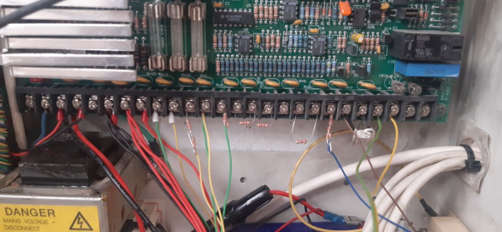

Alguém me pode ajudar s.f.f. e dar umas dicas básicas na montagem de uma central de alarme da marca C&K system modelo 238 P, foi o seguinte eu ainda tirei fotos do armazem onde estava montada,mas no armazém novo eu passei cabos novos e liguei tudo de novo, mas tenho duvidas se liguei bem...
No armazem antigo tinha 2 detectores ligados e tinha os microswitchs dos sensores ligados mas eu posso fazer as ligaçoes em serie na caixa da central porque coloquei cabos de 6 linhas
Agora no Armazém novo instalei 3 detectores, passei os cabos directos para a central de 6 linhas, mas esta-me sempre a dar falha de zona aberta e nao me deixa rearmar sistema

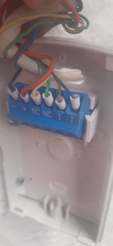

liguei as alimentações dos sensores em comum fios pretos Aux - e fios vermelhos Aux + 12vdc
depois sai um fio amarelo ligado em serie com uma resistência de 2,2 k ohms liga no detetor no NC sai do detector no fio verde NC vem a central e junto os fios ( faço shunt ) com o fio amarelo do outro detector liga no detector NC sai no fio verde NC e ligo estes 2 detectores no COM ou GND da Z1 faço shunt com o fio amarelo do 3 detector no GND ou COM vai ao detetor NC sai no fio verde no NC e ligo uma resistencia em serie de 2,2k ohms eligo na Z2
Ajudem-me s.f.f.

É possível a colocação de foto das ligações nessa central?
Conferiu a programação se está correcta?

Partindo do principio que não existe nenhum problema com a central, apenas poderá ser uma de duas situações:
a) Defeito da ligação do circuito;
b) Defeito num dos detectores volumétricos;
98% das vezes é a primeira opção, por erro ou avaria na ligação.
Não recomendo este tipo de agrupamento de sensores, e actualmente nem o mesmo é autorizado em instalações recentes. Uma vez que o equipamento em questão é obsoleto e não certificado, sugeria a sua substituição.
Não se esqueça de fazer a sua apresentação e completar o perfil de forma a poder ajudar mais convenientemente e onde poderei sugerir uma série de testes de despistagem do problema.
Até já!

boa tarde ,
essa central embora antiga é uma grande máquina ,
sendo uma 238p permite ligar 8 zonas , porque não liga cada zona independente e assim poderá programar as zonas com imediatas, temporizadas , 24 horas etc...
e em relação ao contacto de sabotagem ai faria uma série nessa zona.
se precisar do manual diga que eu envio-lhe
cumprimentos
luis costa

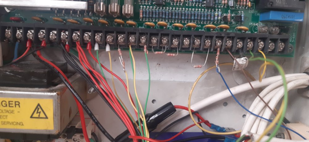

Duende Escreveu: 31 mai 2020, 18:35 Boa tarde,
Boas junto ja coloquei algumas das fotos que fiz mas entretanto, já fechei os outros circuitos com resistências 2,2 kohms mas ainda não liguei os fios azul e castanho que tenho dentro da central que são dos microswitchs dos sensores e do teclado que quero-os ligar...
