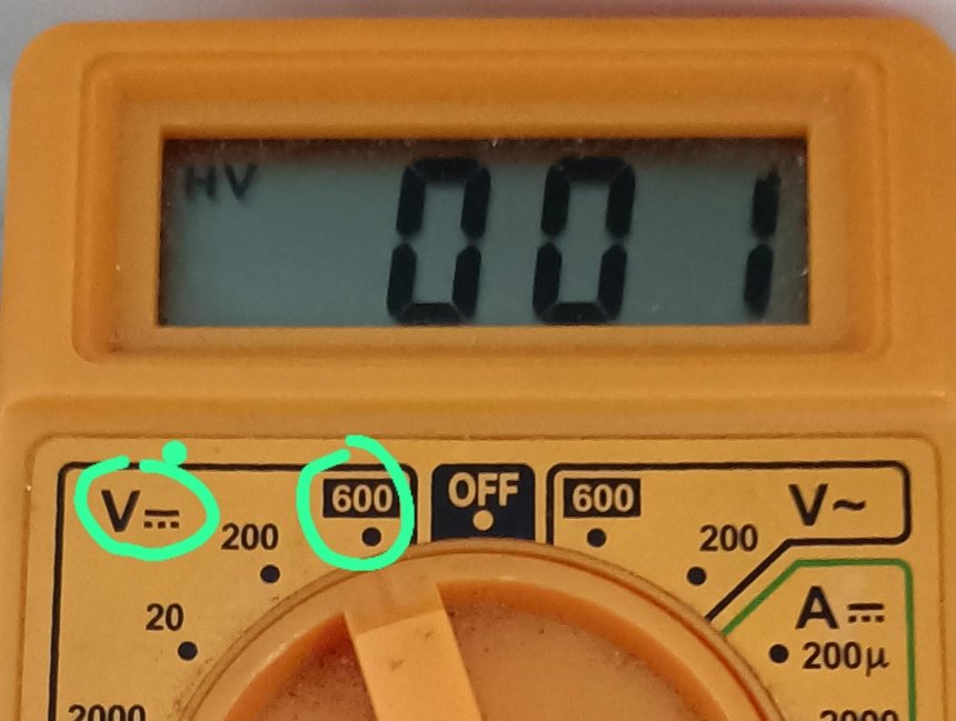

Pode colocar a foto do diferencial, para verificar qual o tipo: AC, A, etc ?
Se tem algum conhecimento de eletricidade e um multímetro, poderá medir a tensão em corrente contínua, que deverá dar um valor próximo de 0.
Uma vez que o diferencia está a disparar, poderá só conseguir medir abrindo o quadro elétrico, e medir à entrada do diferencial.
