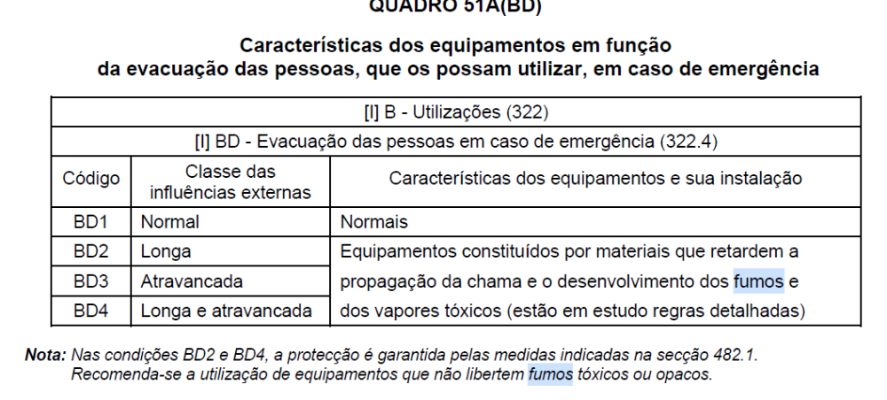

Nas regras técnicas existe uma nota no quadro 51A(BD), que quanto a mim fará sentido nesta situação. Quando as condições de evacuação possam ser classificadas como BD2 a BD4 (evacuação longa, atravancada ou longa e atravancada) é recomendado o uso de equipamentos que não libertem fumos tóxicos. Ora se num lar tivermos pessoas acamadas ou que possivelmente podem demorar mais tempo a proceder à evacuação devido aos problemas normais da idade ou de doença, fará sentido a medida de implementação do uso de cabos isentos de halogéneo, de forma a facilitar a evacuação. Por uma questão de segurança diria que fará sentido.
Eventualmente outro colega poderá ter outra opinião.

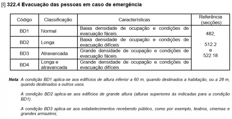

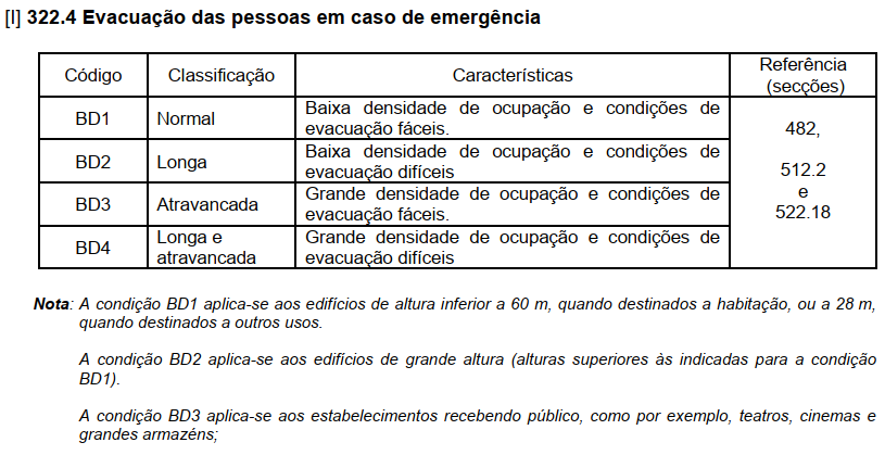

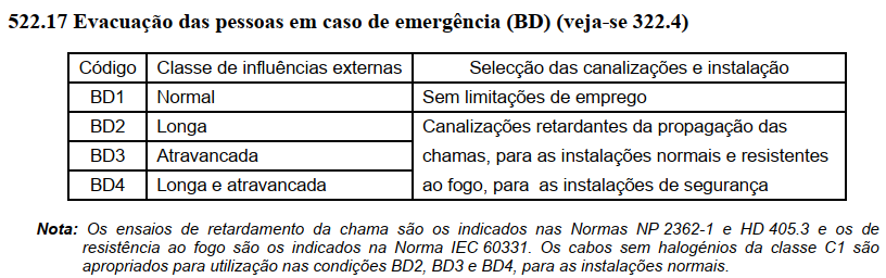

Para além do quadro sugerido pelo monkey também há a regra 522.17:
Para a classificação dos locais aplica-se a regra 322.4:
Conclusão: todos os edifícios recebendo público devem ser classificados como BD3 (Evacuação atravancada) e sendo assim, nas condições aplicáveis, devem ser instalados cabos não libertem fumos tóxicos, que retardem a propagação da chama e/ou que sejam resistentes ao fogo.
