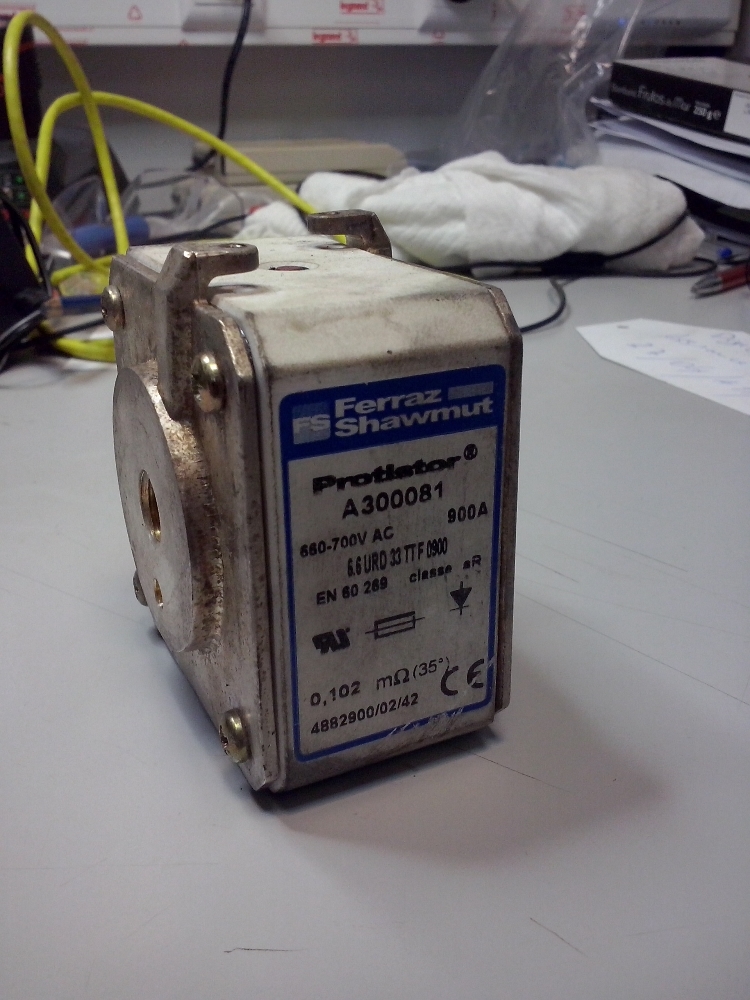

em relação a sua ultima citação...quer dizer que trabalha basicamente só com estes tipos, e não com os outros "esquisitos". mas cada um (aM e gG) para cada finalidade, certo??
actualmente os aR e os gR estão a ser mais vulgares no mercado, pois com a electronica e principalmente com arrancadores electronicos são os que mais se adequam....aliás. normalmente já fazem parte do "pack" de compra de um softstarter ou de um variador...
para quem nunca viu um...é dos que uso aqui no serviço...
