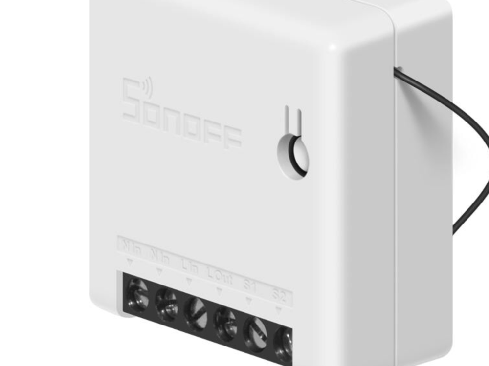

Boas a todos, alguém me pode dar uma dica, como ligar o mini sonoff que se vê na foto aos estores, para assim poder abrir e fechar os estores com o tlm, sei que o sonoff em causa não é mesmo o adequado para este efeito, mas penso que funcionará igual, no interrupro atual tenho, 3 fios fase,fio para subir,fio para descer, como o neutro
Muitissimo obrigado pela ajuda

Caro lcmmonteiro, obrigado pela ajuda mas essa imagem já eu a vi, esse esquema é para ligar dois interruptores em paralelo,ninguém dá uma ajudinha??

boas. acho que falta ai qualquer coisa esse que tem so da para essas ligações. no caso dos estores tem mais ligações pois tem subir e descer. cump

a minha dificuldade é ligar o modulo subir e descer, ou seja (dois movimentos),,, só um movimento, subir ou descer é bastante fácil de fazer a ligação,agora como já referi subir e descer o estore está complicado,,

Só com o Sonoff Mini não consegues fazer o que pretendes.

Tenho a casa toda com Sonoff de 2 canais. Com isso consegues facilmente.
