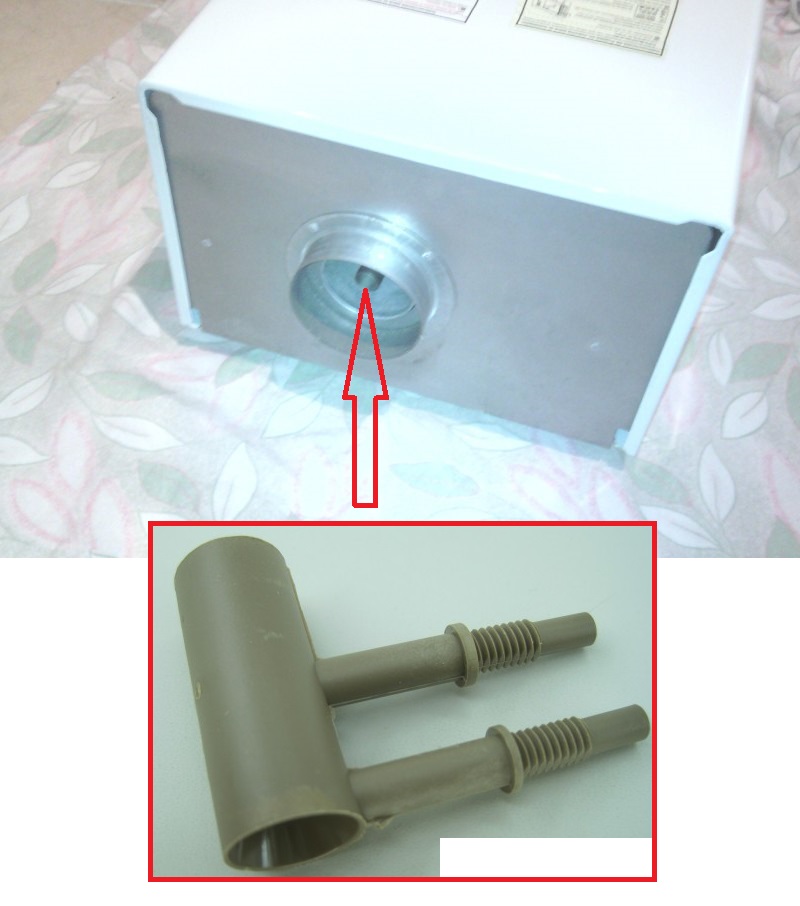

Olá "danimr".
Não percebo nada de esquentadores, mas já tive um problema semelhante ao seu no meu esquentador da Fagor.
Após o mesmo ligar, passados alguns segundos ele desligava.
Problema:
Um aranhãozinto fez um casulo dentro de um pequeno tubo na saída de gases que penso ser uma espécie de detector de obstrução da saída de gases.
Já me aconteceu 2 vezes.
É tudo, por agora...
(angel_of_diablo)

E onde se loxaliza isso para tentar verrificar?

danimr Escreveu:E onde se loxaliza isso para tentar verrificar?
Sent from my GT-S5660 using Tapatalk 2
No meu esquentador situa-se na saída de gases de combustão.
Segue a imagem (visto de cima):
Pelo que li na Internet, faz parte do pressostato.
