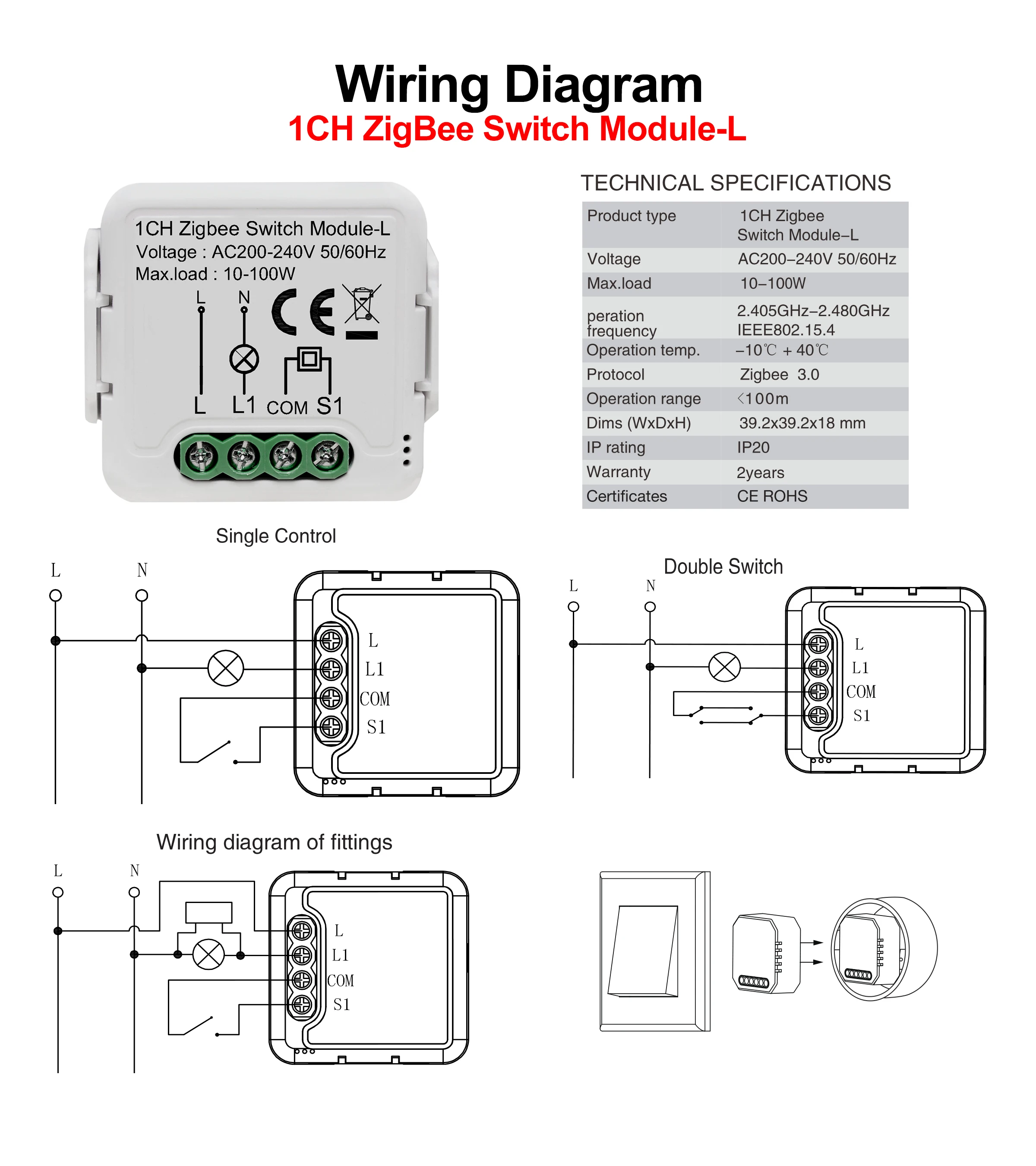

Começaram agora a aparecer no Aliexpress switches bem mais baratos. Diziam que não precisavam de neutro, e mandei vir este https://es.aliexpress.com/item/1005007052424175.html por cerca de 6€, sem verificar com detalhe o esquema. Afinal, não requer neutro, pensei que tinha tudo acautelado.
Assim que chega, toca a colocar mãos à obra.
Chego à brilhante conclusão que quase todos os meus interruptores são de comutação de escada, mesmo aqueles que pareciam à partida de lustre ou simples.
Após perder uma tarde inteira com isto, de multímetro na mão, percebo que nos meus comutadores de escada, não tenho as condições reunidas para o circuito eléctrico que este switch exige. (esquema abaixo "double switch)
Ou seja, estou a tentar instalar um interruptor Zigbee sem neutro, e o meu objetivo era fazê-lo sem alterar o esquema elétrico tradicional da casa.

• Num dos comutadores tenho a fase no comum, e no outro comutador tenho o retorno da lâmpada no comum — ou seja, o esquema tradicional.
O meu problema:
Para instalar o switch Zigbee que comprei, preciso de ter fase e retorno no mesmo ponto, porque o dispositivo precisa desses dois fios para alimentar-se e controlar a lâmpada.
Eu não queria abdicar do funcionamento normal dos dois comutadores (ou pelo menos manter o controlo em ambos os lados, mesmo que seja com Zigbee).
Já vi quem diga que posso "usar os fios cruzados" para passar o retorno até à fase, mas isso faria com que perdesse o funcionamento normal do outro interruptor, o que não quero.
Alguém pode sugerir uma solução mantendo o funcionamento em ambos os pontos (com comutadores físicos ou com alguma alternativa Zigbee), sem mexer na fiação da casa?

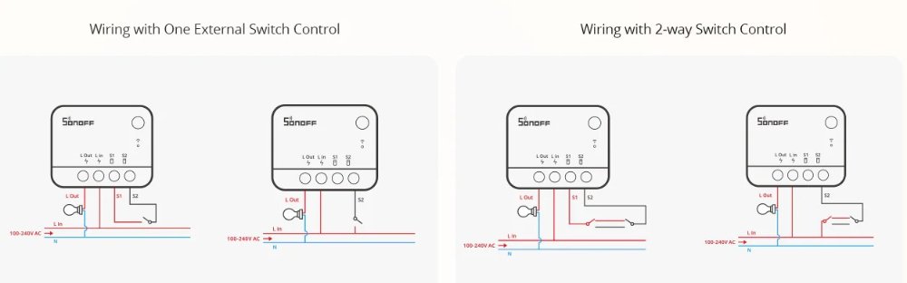

• Entretanto, vejo que o esquema eléctrico do ZBMINIL2 é ligeiramente diferente, seria solução? (esquema da imagem abaixo, o mais à direita)
• Seria o esquema do ZBMINIL2 aplicável a este que comprei?
• Este que comprei ao menos poderei usar num circuito de lustre pelo que percebo…
