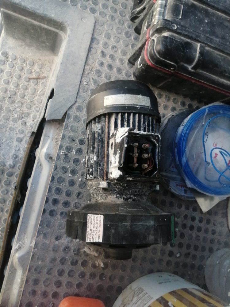

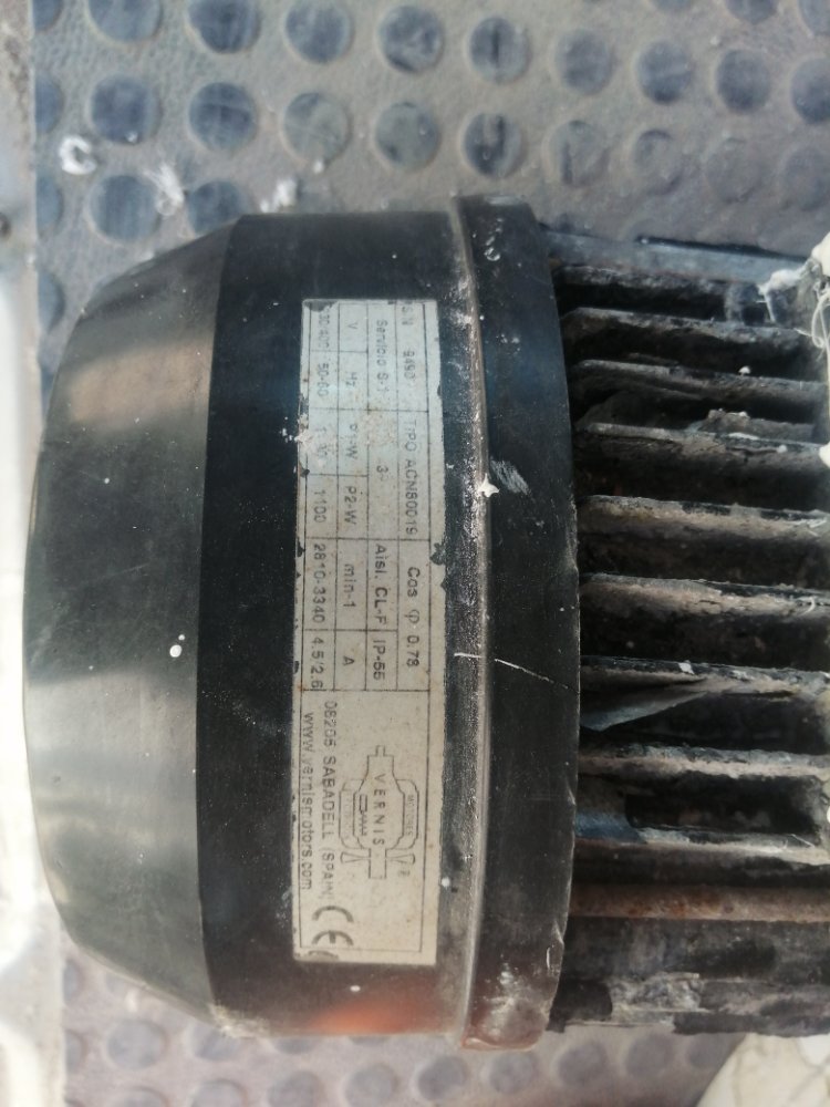

Boas pessoal.
Preciso de uma ajudinha rápida sff...
Bobinagem nova ou substituir equivalente?
Que diferença há?
Onde consigo encontrar um equivalente rapidamente?
Motor para piscina

Re: Motor para piscina
Bobinagem resulta, MAS é necessário verificar a componente mecânica, ( rolamentos, veio, ventilador, empanque, tampas do motor e turbina do fluido)
Saber porque queimou, e tomar ações para que não volte acontecer.
Substituição tens que saber a coluna de água e caudal, e é trifásico.
Cump
