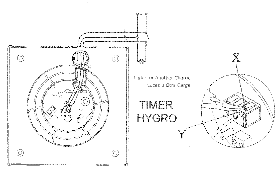

A minha dúvida é a seguinte: Adquiri um extractor/ventilador de casa de banho da marca 'equation' modelo Hygro e este sistema além dos orificios L e N tem um outro denominado SL. Pelo que consigo entender da documentação, o L deverá estar ligado de forma permanente, antes do interruptor, equanto o SL servirá para ligar a fase a uma lampada. No esquema, o L está ligado antes do interruptor e o SL após este. A minha dúvida é se será necessário fazer a ligação deste SL.
Coloco em anexo o esquema que vem no manual. Afinal, uma imagem vale três paragrafos.

sim, deve fazer como o circuito manda.
No entanto pelo que percebi, é um modelo com "detector de humidade", se quer controlar a "vontade própria dele", ligue o L também depois do interruptor. Assim só liga e desliga como o senhor quer (acho que foi isto que percebi da dúvida, porque no fundo está um pouco confusa)

No fundo, a minha dúvida é saber para que serve a ligação SL, se tenho de a utilizar e como a devo usar,

O que eu acho é o seguinte:pltavares Escreveu:Obrigado pela resposta.
Sim, é um modelo com detector de humidade e tempo.
Este extractor deve estar ligado ao circuito de iluminação da casa de banho. Sempre que alguem entra na casa de banho e acende a luz, acciona também o extractor. Conheço um sistema assim.

A ligação SL é para o ventilador saber quando é que se ligou a luz, para se colocar em funcionamento. Depois da luz se desligar, o ventilador continua a funcional durante algum tempo, "buscando" energia pelo fio L. Por isso é que deve ser ligado permanente se quizer esta funcionalidade.

Faz todo o sentido que assim seja porque uma das caracteristicas é poder definir o tempo de funcionamento logo que a percentagem volte ao limite estabelecido, isto é, depois de acabar o banho, o extractor continua a funcionar enquanto o nivel de humidade está acima do pré-estabelecido e assim que este esteja abaixo desse limite, existe um tempo (minutos) maximo de funcionamento.
Estou em crer que a sua resposta está correctissíma.

Temos de reparar na parte de potência e na parte de comando.
Se repararem pelo esquema a Fase L e o Neutro vão directos para o aparelho, e a fase L repica para o interruptor (circuito de comando da iluminação).
Desta forma o ventilador consegue trabalhar de forma automática. Liga e desliga consoante próprio comando interno dele (sensor de humidade, etc).
O SL é apenas um circuito de comando (tem um relé interno dentro do ventilador) que quando acendemos a luz via interruptor excita a bobine do relé e o ventilador liga forçosamente.
Caso não liguemos o circuito SL, o ventilador trabalha na mesma e a iluminação também. A única diferença é que se o sensor de humidade não detectar humidade e acendermos a luz o ventilador não liga.

Eu diria que de acordo com o esquema o extrator tanto funciona, liga/desliga automaticamente por detetar humidade, como também funciona manualmente ligando o interruptor, mesmo sem haver qualquer humidade.
E para uma casa de campo ou de fim de semana, ainda pode associar um IH e mete corrente diretamente no extrator pelo tempo que quer para ventilar o espaço e não ter cheiros, hehehe, tudo isto pode funcionar em simultâneo sem problemas.
