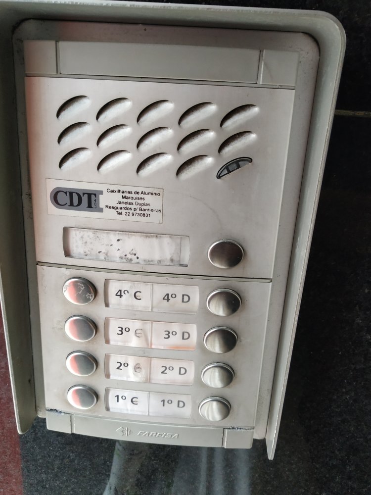

Será que alguém me pode ajudar?
Tenho um intercomunicador colectivo com campainhas, a qual está avariada, apenas a minha, como é antigo não consigo encontrar o manual, alguém sabe como abrir a tampa para tentar ver o que se passa, ou o que poderá ser?
É da marca FARFISA, modelo não sei
Intercomunicador prédio colectivo

Essas tampinhas rectangulares saem e por baixo têm os parafusos para remover o painel.

Boa noite,
Se me permite a pergunta...
O que faz pensar que o problema está na botoneira?
Descreva os sintomas para que possamos ajudá-lo um pouco melhor.
Já começou por analisar o seu intercomunicador? Eu começaria por aí, uma vez que a botoneira sendo ela colectiva deverá ser consultada previamente a administração do condomínio para a realização de quaisquer testes.

Atenção às intervenções feitas sem autorização do condomínio.
Qual é o problema? Não toca? Não abre o trinco? Não se ouve?

Obrigado pelas respostas.
O que se passa é que apenas a minha campainha não funciona.
Toca a campainha da entrada do apartamento, mas a da rua não.
Daí a razão de achar que o problema estará apenas no botão e querer abrir para averiguar.

Boa noite,Pedrotedim Escreveu: ↑04 jul 2020, 19:36
...O que se passa é que apenas a minha campainha não funciona.
Toca a campainha da entrada do apartamento, mas a da rua não....
Geralmente, costuma ser o intercomunicador no interior do apartamento. Se de facto, só o seu apartamento tem esse problema, eu diria mesmo que seria do seu intercomunicador.
Em todo o caso pode, para constatar de facto se será daí, trocar o seu intercomunicador com o de, algum dos seus vizinhos. Será bem mais fácil que mexer na botoneira exterior que poderá acarretar responsabilidades não consentidas pela administração.
