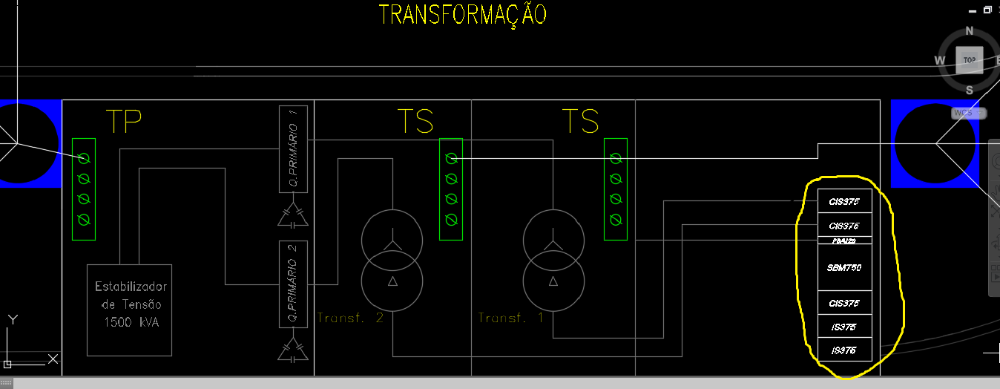

OLÁ AMIGOS,
ALGUEM PODERIA AJUDAR A IDENTICICAR SE A IMAGEM EM ANEXO TRATA-SE DE CELAS?
E O QUE SEGNIFICA: IS375; CIS375; PBA120; SBM750
OBRIGADO

Como isso não é normal estar normalizado, o melhor é falar com o autor do projeto.

E/ou cruzar essas referências com as peças escritas desse projecto...

Boa Tarde,
Sim são celas,
CIS: Combinado Interruptor Seccionador
IS: Interruptor Seccionador
SBM: Seccionador Geral
PBA: Separação Distribuidor Cliente
http://www.efacec.pt/wp-content/uploads ... tensao.pdf
Página 15

Muito Obrigado Amigo deu uma grande ajuda.
