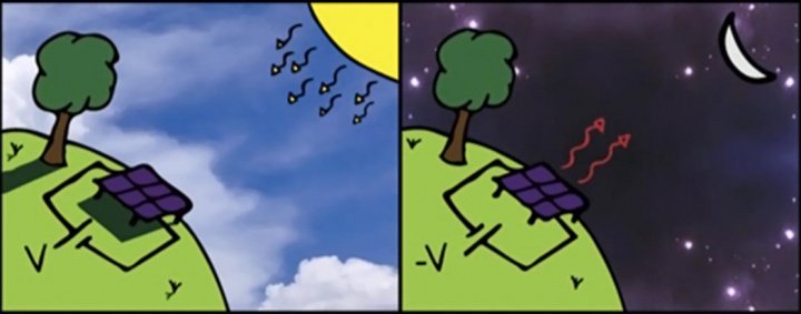

Investigadores da Universidade da Califórnia explicam num artigo publicado na revista ACS Photonics que se quisermos criar um painel solar que gere eletricidade à noite, então tem de ser criado um que funcione exatamente da maneira oposta àquela que os painéis solares funcionam durante o dia. Nesse sentido, o “novo painel” solar está a ser apelidado de “painel anti-solar”.
Os painéis solares são frios em comparação com o Sol, por isso absorvem a luz do Sol e transformam-na em energia. O espaço é frio, então se apontarmos um painel na Terra que é comparativamente quente para o espaço, ele irradiará calor como luz infravermelha invisível. Isto permite que seja gerada eletricidade ao captar essa energia. O artigo afirma que tal dispositivo poderia gerar cerca de um quarto da eletricidade à noite que um painel solar normal gera durante o dia.
Captar de dia ou de noite, são apenas usados os Motores de calor
Jeremy Munday, autor do artigo, refere à Inverse que, seja um painel solar ou este painel anti-solar, estas coisas são essencialmente apenas “motores de calor”.
Temos energia térmica vinda do Sol em direção à Terra e esta célula solar normal capta a energia à medida que ela é transmitida do Sol para a Terra, então basicamente precisamos desses dois corpos de temperatura diferentes e alguma forma de converter essa energia. O que este dispositivo noturno faz é um tipo de coisa semelhante – onde está apenas a levar um corpo quente e um corpo frio – mas agora o corpo relativamente quente é a Terra e o espaço é o corpo frio. Como este calor está a fluir da Terra para o espaço, ele está a usar isso para converter em energia”.
