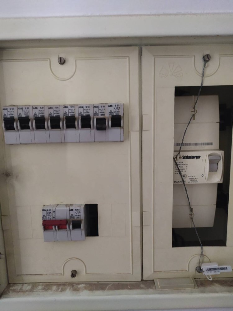

Peço desculpa, não deixei o contexto todo. Este é o meu quadro.
Então o que eu chamei disjuntor dublo é também um geral, junto com o da direita?

Disjuntor duplo
Boa dia a todos,
No meu quadro tenho um disjuntor duplo (bipolar ?) que quando o desligo é como se tivesse a desligar o geral, corta a eletricidade a toda a casa. Qual é a utilidade deste disjuntor e qual a razão para ser duplo?
Obrigado,
Ricardo
Obrigado,
Ricardo
