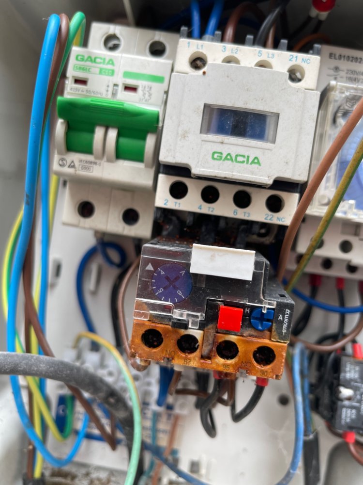

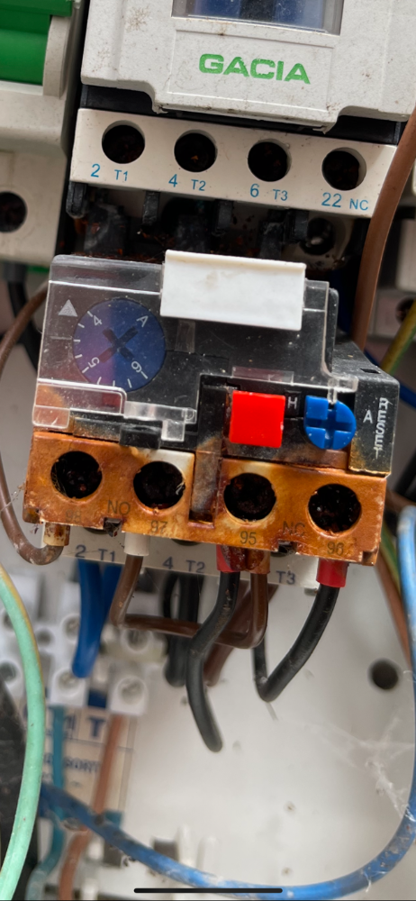

por ruivo
02 jun 2021, 15:54
Fórum: Problemas Elétricos
Tópico: Motor da piscina não arranca - disparo térmico
Respostas: 43
Visualizações: 8329
Re: Motor da piscina não arranca - disparo térmico
Boas meu caro Pedro Caetano.
Por acaso já reparou na imagem que o relé-térmico apresenta resquícios de ferrugem.
Logo algo estará mal?
Por acaso não será esta a razão que levou à prisão do motor.
Face à imagem postada a única coisa que o amigo Ruivo tem a fazer, dado não perceber
nada de ...

Visualizações: 8329
Não ouço nada. Vou tentar alimentar diretamente o motor para ver se trabalha.
por ruivo
02 jun 2021, 15:42
Respostas: 43
Visualizações: 8329
Já coloquei em reset e liguei o motor e nada. também cliquei no vermelho e nem sinal do motor.
por ruivo
02 jun 2021, 15:28
Respostas: 43
Visualizações: 8329
Já cliquei nesse botão vermelho mas nada acontece. Aquele botão azul que tem duas posições (A e H) serve para quê?

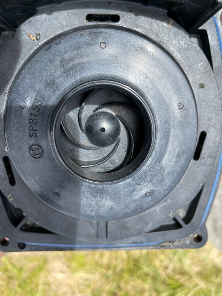

Josecalado Escreveu: 01 jun 2021, 14:03 Boas1
Não precisa de tirar os parafusos para ter acesso ao veio do motor, pode tirar a tampa da ventoinha, por aí tem acesso ao veio do motor.
Cumprs.
Captura de ecrã 2021-06-01, às 17.04.16.png (409.32 KiB) Visto 3572 vezes
Está a referir-se a esta tampa?
