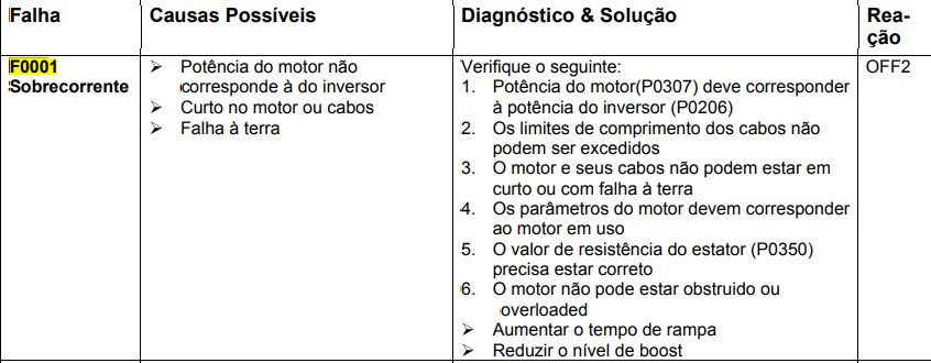

Olá, viva
Não medi, pois a máquina trabalha bem a rodar já com a peça na bucha, e nunca deu alarme nem falha nenhuma nessa condição...
É mesmo quando se começa a fazer a soldadura na peça...
Só vejo o motivo de haver algum tipo de interferência/passagem na transmissão (correia) ou então do campo ...

Re: Falha conversor de frequência
Olá,
Não, as peças são relativamente leves para a máquina em questão.
As rampas de arranque e paragem do motor estão a 5.00, penso que não seja por aí.
Acho que tem mesmo algo a ver com o aparelho de soldadura ser de alta frequência e tenha alguma interferência.
Obrigado pela mensagem.
Boa noite, "Malta"
Instalei um variador de frequência, numa máquina, máquina essa que tem um motor trifásico acoplado um variador mecânico e uma caixa redutora e depois a transmissão é feita por uma correia para uma bucha (bucha tipo torno mecânico).
Houve a necessidade de instalar o Variador de ...
