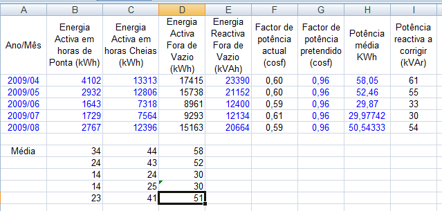

Junto aqui uma folha que criei para calcular a energia reactiva a compensar, com base na factura de energia eléctrica.

Esse cálculo está errado, mas façam as contas melhor.
Cálculo de principiante.
O valor médio é 50 KWH como é que dá uma bateria de 150 KVA???

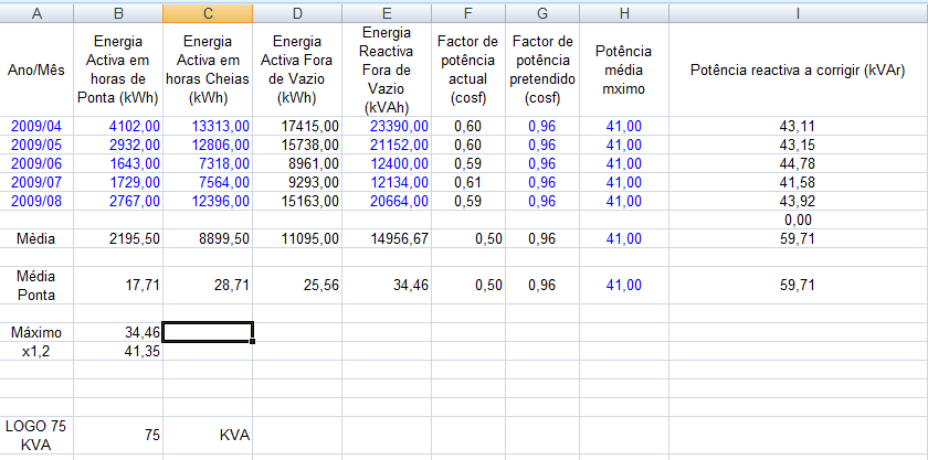

Os cálculos da folha de cálculo estão mal, eu vou corrigir a folha
Aí vai a folha de cálculo analisem as fórmulas se houver dúvidas digam

Os documentos estão 5 estrelas, mas atenção o mais fiável é atravez da factura da luz

Permite-me a correcção: O mais fiável é colocar um analisador de energia na instalação para verificar os consumos e poder fazer um dimensionamento como deve ser. Através da factura fazem-se erros de dimensionamento visto que utilizam-se valores médios, em alguns casos até pode ficar muito próximo da realidade mas noutros pode diferir!
