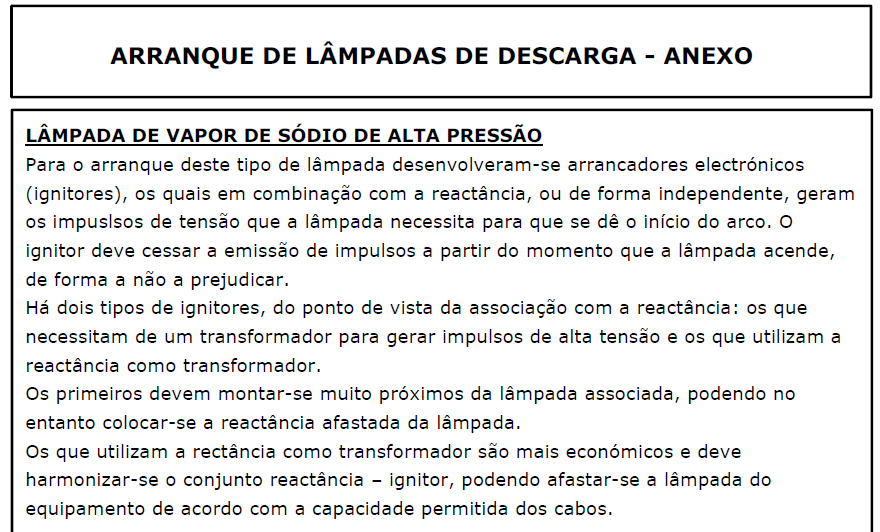

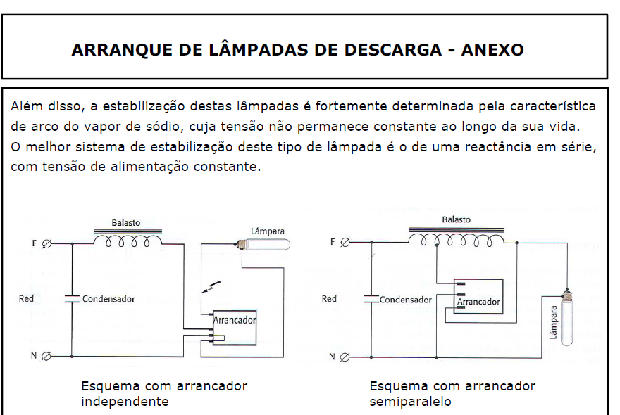

além da lampada e da reactancia o que é mais necessario para fazer a lampada funcionar? ja me falaram de um ignitor e de um condensador... é necessario tudo isso? pensei que fosse apenas ir a reactancia e depois sair para a lampada...
obrigado a todos
