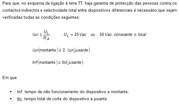

Selectividade entre dispositivos diferenciais:
Selectividade Diferenciais.jpg (42.74 KiB) Visto 5362 vezes

Nas RTIEBT é indicado um valor de corrente diferencial-residual de funcionamento estipulada do dispositivo colocado a montante não deve ser inferior a três vezes a do dispositivo colocado a jusante. Ao contrário do indicado na figura anterior pelo que aqui fica a correção.
Para os dispositivos diferenciais que satisfaçam às regras indicadas nas Normas EN 61008 e EN 61009, a corrente diferencial-residual de funcionamento estipulada do dispositivo colocado a montante não deve ser inferior a três vezes a do dispositivo colocado a jusante.
Ver o ponto 539.3 das R.T.I.E.B.T. para mais pormenores.
