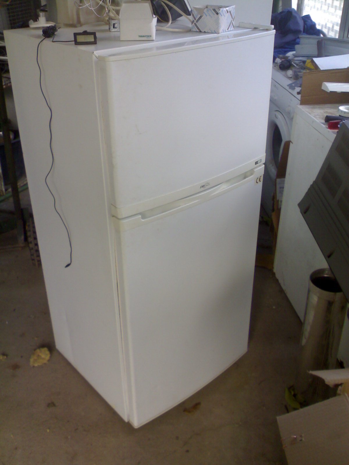

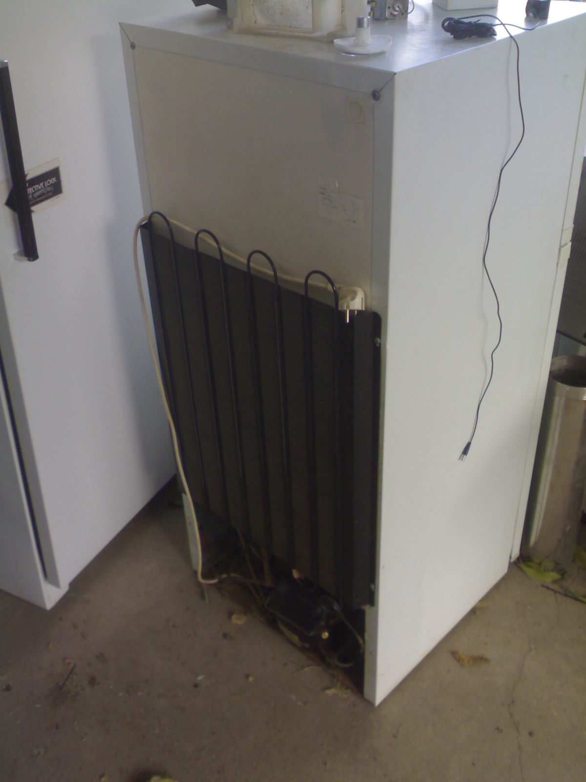

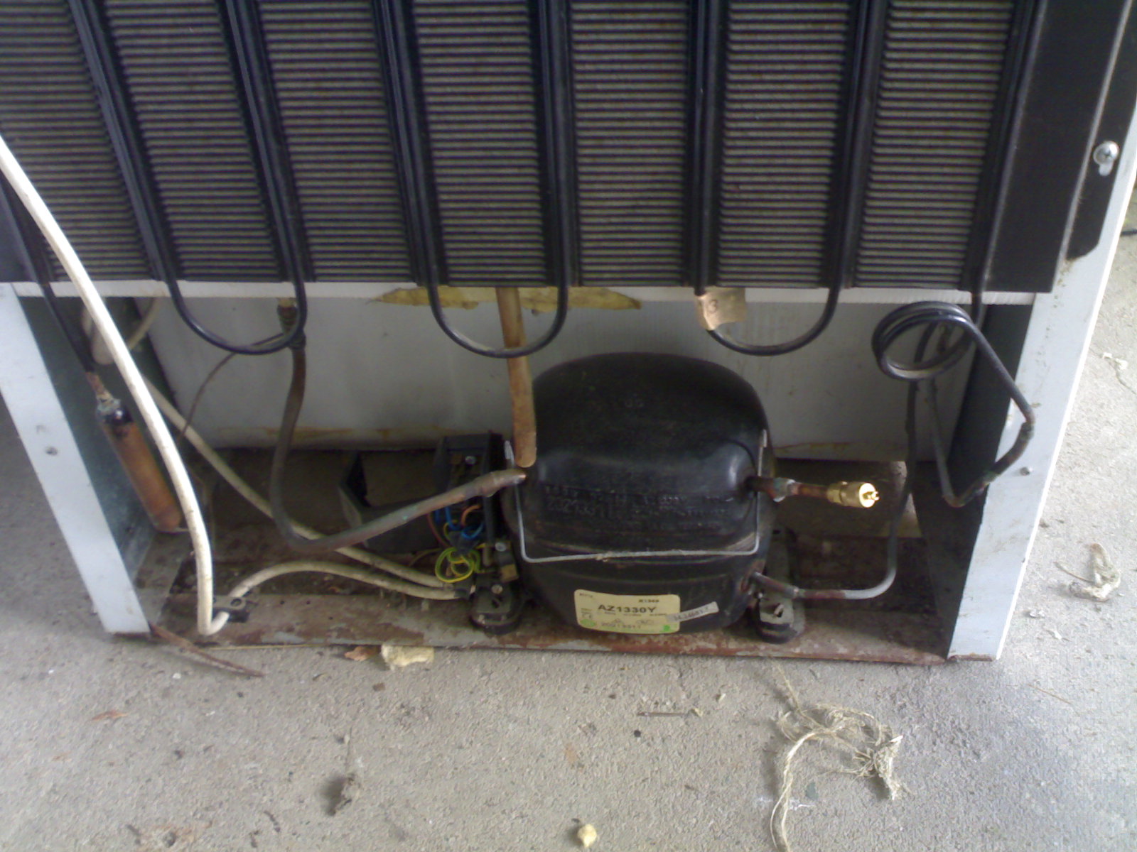

Só pode responder agora, o gás utlizado é o R134a, como já tinha dito o tubo da entrada o mais grosso congela ao fim de algum tempo, e a temperatura dentro do interior da parte do frigorifico chaga aos 0ºC, de facto não sei o que se possa passar com o frigorifico.
Agradecia a vossa opinião para este assunto, e já agora se certeza que os valores da pressão estão mal, qual será o valor adquado, em anexo envio a foto do frigorifico.
Cumprimentos, Pedro Mendes
