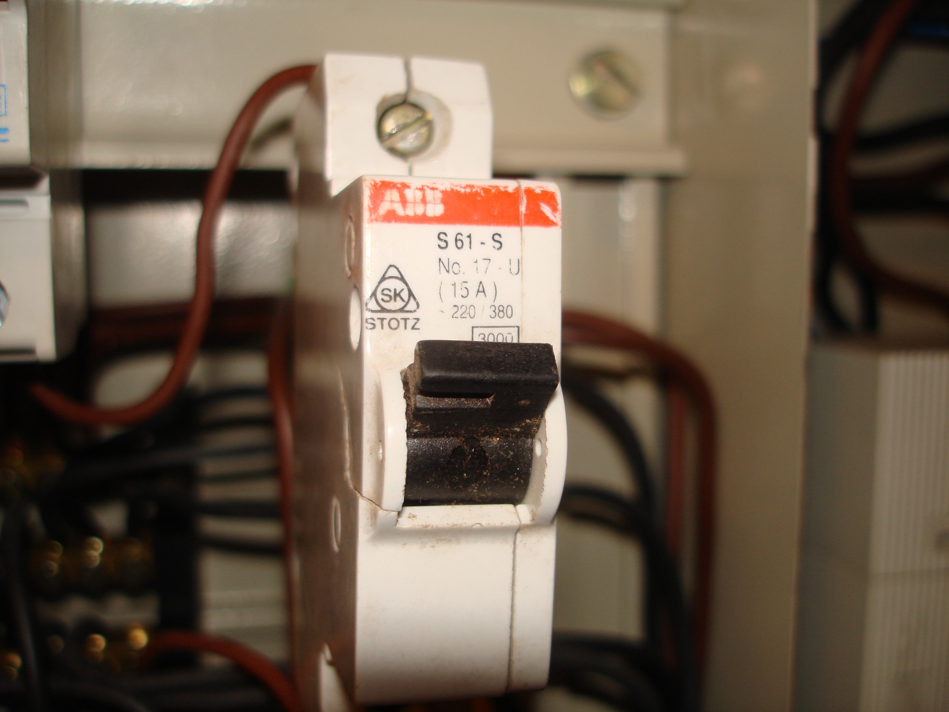

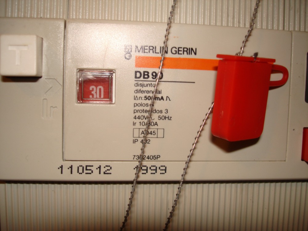

No ano 2006 liguei para a EDP para me reduzirem a potencia contratada (que era trifásica) para monofásica 6.9kva. durante estes anos todos eu sempre achei que a potencia era pouca (ligo o forno 2650w, mais um secador de cabelo de 1000w) e pum, vai abaixo mas assim foi andando ... até esta semana que resolvi instalar um pequeno disjuntor de 15 amperes na saída do disjuntor diferencial da EDP para começar a ter certezas....
Ora o disjuntor da EDP k supostamente ta com 30A dispara sempre primeiro que o de 15A.
Sei que em principio devo de reclamar a EDP, mas o k gostaria que me dissessem se há maneira de saber se foi erro na ligação efectuada pelo técnico da EDP, porque se foi e houver maneira de comprovar, penso que conseguiria receber a diferença da potencia contratada com a que realidade tenho, visto que desde 2006 ainda deve de ser uns euritos…

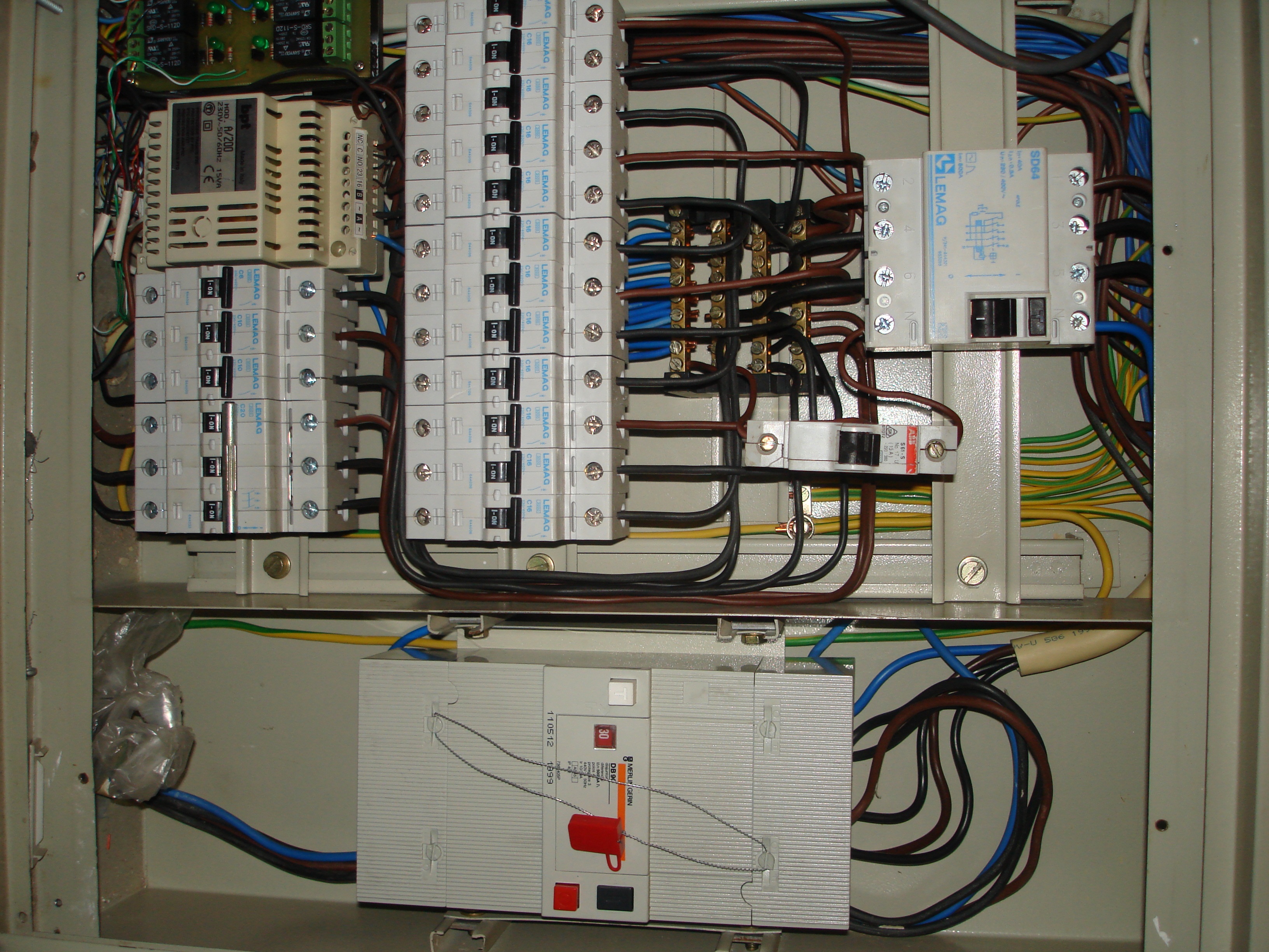

boas...
Desde já obrigado pelas sugestões que tem dado.
Tirei umas fotos ao quadro para verem o que realmente tenho relativamente a disjuntores e disjuntores diferenciais.
Pinça amperimétrica não tinha mas já comprei uma (estou a espera da encomenda) ….
Julgo que não há problema na instalação porque a potencia que aguenta hoje, é a mesma desde o dia em que a EDP veio reduzir de 10,35kva para 6,9kva(monofásico).
Não percebo muito de disjuntores, mas lendo o que diz no disjuntor da EDP e no geral do quadro, penso que o geral do quadro ainda seja mais sensível….
Sei que com a pinça amperimétrica vou tirar todas a duvidas… mas o que me deixa intrigado, é que com cerca de 3600 watt o disjuntor da edp dispara, e o adicionado que é de 15A nao (já fix vários testes, com diferentes equipamentos, para descartar possíveis problemas nos equipamentos).

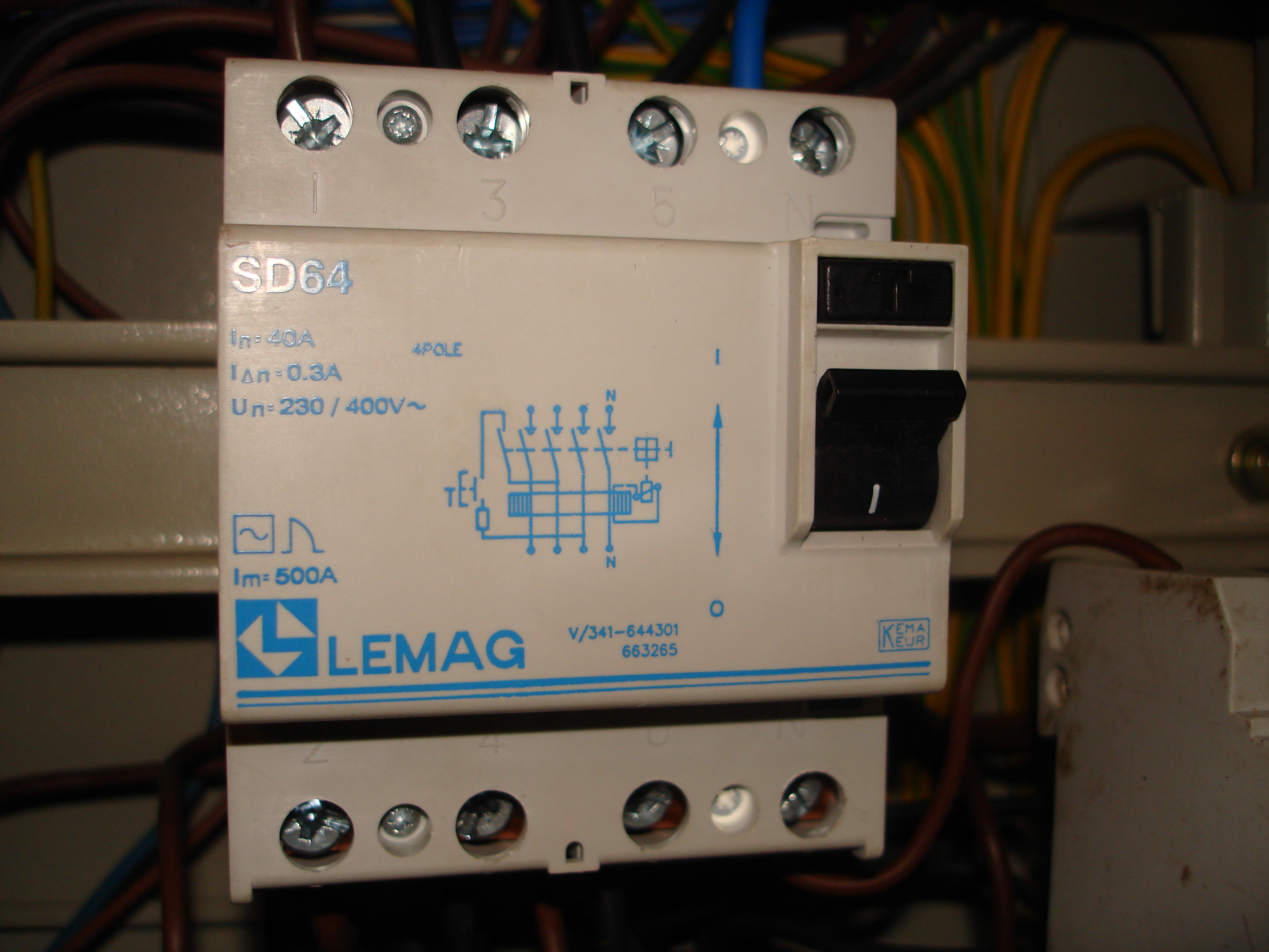

Não se podem comparar esses disjuntores pois cada um tem as suas funções. O que consta no quadro é um interruptor diferencial que nos protege contra contactos directos ou indirectos e correntes de fuga. Já o DCP da EDP faz a mesma função mas possui ainda protecção contra sobrecargas e curto circuitos. O outro é um simples disjuntor contra curto circuitos.

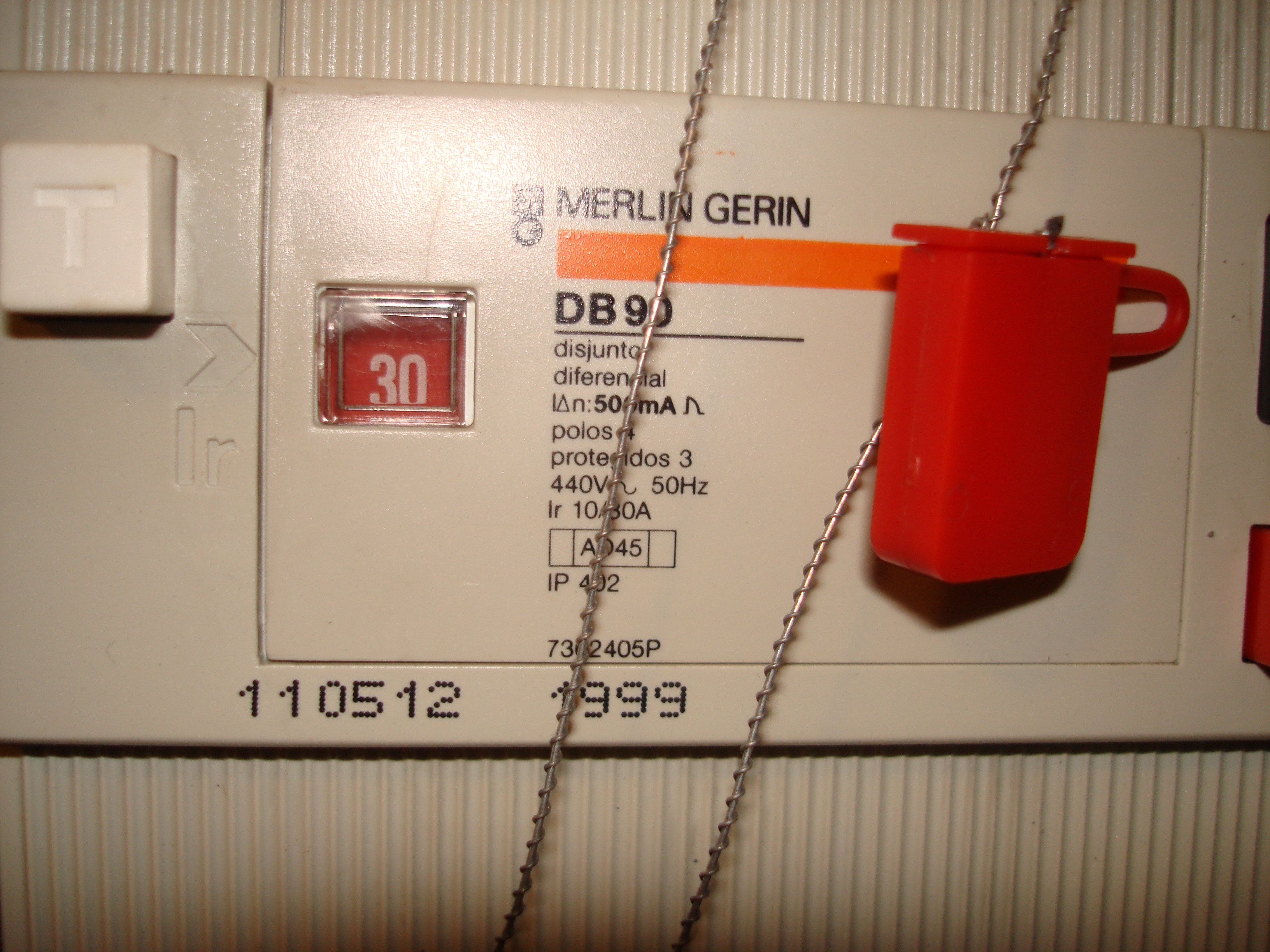

1º O da EDP é disjuntor diferencial de 500mA e regulado a 30 Amp por fase, e É trifásico.
2º O Lemag é tetrapolar (trifásico com neutro) para 40Amp mas é interruptor diferencial de 300 mA.
3º O Abb e disjuntor unipolar de 15 Amp.
O 1º pode desligar por intensidade e por passagem diferencial.
O 2º Só desliga por diferencial. Não desliga por intensidade.
O 3º Só desliga por intensidade 15 Amp nessa linha. Deve de ser substituído pois encontra-se partido.
O que desliga é o de 15 Amp? qual o circuito? Não esquecer que o da EDP é de 30 Amp.

aqui temos um bom exêmplo das asneiras que a EDP patrocina!!
Estamos em presença de uma instalação trifasada que nunca poderia ser alimentada em monofásico.
A instalaçao daquele disjuntor ABB, para testar o disparo, não está correcta, pois ligado daquele modo ele não é percorrido pela corrente total da
instalação mas sim pela corrente que circula naquela "fase", uma vez que as três fases estão shuntadas no disjuntor da EDP.

O que está em causa é a instalação, que teria de ser corrigida para monofásico, se repararem, até tem um circuito protegido por disjuntor trifásico,
prova de que não houve qualquer preocupação com a adaptação a monofásico.
