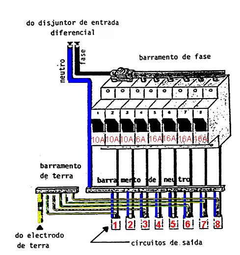

[TUTORIAL] Quadro Eléctrico Simples
Mensagens: 4768
Enviou: 127 vezes
Aqui fica mais um circuito :D
pmpmr
Mensagens: 40
Registado: 14 fev 2007, 00:27
Mensagem por pmpmr »
aqui deixo outra imagem bem esclarecedora...
qd foto tiver down ver aki: http://img31.imagevenue.com/img.php?ima ... _117lo.JPG

Uma coisa que acho curiosa nos quadros eléctricos que tenho mexido ao longo destes anos é que em alguns deles a entrada de corrente é por cima e não por baixo como me ensinaram (disjuntores e diferenciais)... :shock:
Funcionam na mesma :lol:
alarmixii
Mensagens: 76
Registado: 11 jan 2007, 21:33
Mensagem por alarmixii »
Amigo ELECTRO......
estás errado.............
A entrada deverá ser sempre por cima e friso "deverá" pois na pratica sabemos que nos da mais geito fazer por baixo com um pente não é?
Mas por cima e pk?
Porque existe uma norma( não me lembro kual mas posso saber) que diz que a corrente e deverá entrar no disjuntor no contacto fixo e não no movel.
Como certamente saberas, o contacto móvel encontra-se na parte de baixo do disjuntor, razao pela kual nao deve ser efectuada a entrada em baixo..........
No entanto, eu por exemplo, se fizer um quadro de origem faço asssim, mas se for alteraçoes faço da maneira ke seja mais facil
Electro_PT
Mensagens: 234
Registado: 03 fev 2007, 23:08
Localização: Num quadro eléctrico perto de si...
Mensagem por Electro_PT »
alarmixii Escreveu:Amigo ELECTRO......
Mas por cima e pk?
Já me estás a dar uma novidade porque a mim ensinaram-me que num disjuntor e/ou interruptor diferencial a entrada de corrente era sempre por baixo :shock:
alarmixii
Mensagens: 76
NEGATIVO amigo.................alias nos diferencias é pior, pois muitos deles nem se quer armam se forem alimentados ao contrario(por baixo).........nos disjuntores tal problema nao existe.........funciona sempre, mas a regra nao nos aconselha a tal
Abraços
Electro_PT
Mensagens: 234
alarmixii Escreveu:NEGATIVO amigo.................alias nos diferencias é pior, pois muitos deles nem se quer armam se forem alimentados ao contrario(por baixo).........nos disjuntores tal problema nao existe.........funciona sempre, mas a regra nao nos aconselha a tal
Abraços
Bem, daqui para a frente já sei, entra por cima e sai por baixo :lol:
Realmente continuo a dizer que ainda bem que descobri este fórum, assim sempre aprendo mais alguma coisa :wink:

pauloviegas
Mensagens: 93
Registado: 06 abr 2007, 18:30
Localização: Portalegre
Mensagem por pauloviegas »
a entrada deve ser feita por cima e a saida por baixo, mas a marcas de disjuntores que especificam o comtrario, tem de ter em atenção a que esta escrito no proprio disjuntor.

Deixo aqui um link em PPT com um quadro electrico monofasico
Quadro electrico monofasico
e já agora eu na minha casa coloquei no quadro electrico uma coisa chamada seccionador fusivel ( não tem poder de corte ) ajuda sim a isolar a instalação e protege contra curtocircuitos ( usando fusiveis retardadores permite que os dijuntores disparem primeiro caso não disparem funde o fusivel)
é colocado antes do diferencial
Sobre o diferencial deve sempre ser ligado da forma como foi consebido para trabalhar , ele dispara na mesma em caso de subitensidade mas pode não disparar para protecão de humanos.
esquema de funcionamento , vejam as setas que esplicam como funciona quando ligado correctamente
Última edição por Badtrip em 25 abr 2007, 19:45, editado 2 vezes no total.
Mensagens: 4768
Enviou: 127 vezes
Mas neste caso só tem o diferencial desta forma não poderá dispara por curto circuito .
Se tiver acoplado a um disjunto já dispara por curto circuito .
Se for interruptor diferencial não dispara por curto circuito esta correcto?
Se for um disjuntor diferencial já dispara por curto circuito correcto ?
Desde já os parabéns o desenho esta excelente.

O desenho mostra apenas o funcionamento do interruptor diferencial
O link que coloquei já funciona , por sorte guardei o documento e coloquei o mesmo no meu forum visto este não ter UPLOADS basta carregarem no link e aparece a pagina onde o podem descarregar .
