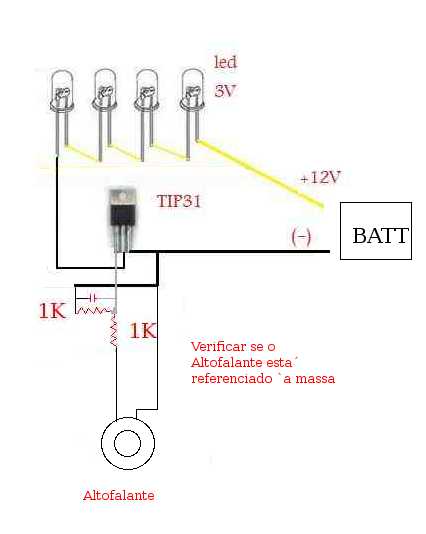

Encontrei este esquema (em anexo).
Como é para ligar á bateria do carro, tenho medo que eles começem a arder.
Já ouvi pessoal a dizer para fazer com um ampop... mas nao estou a ver como.
Se alguem tiver uma ideia...

Esse esquema não está adaptado para as potências que circulam num sistema de som de um veículo, Assim deixo aqui uma pequena alteração ao circuito.
Os condensadores podem ser adicionados para os led's piscarem mais activamente nos graves.

Do circuito que apresentei apenas pretendo utilizar o primeiro, o que esta com a entrada dos phones, com os componentes que indicou posso montar o circuito e liga-lo a uma tomada, por exemplo do isqueiro, sem correr o risco de queimar?
Cumpts :)

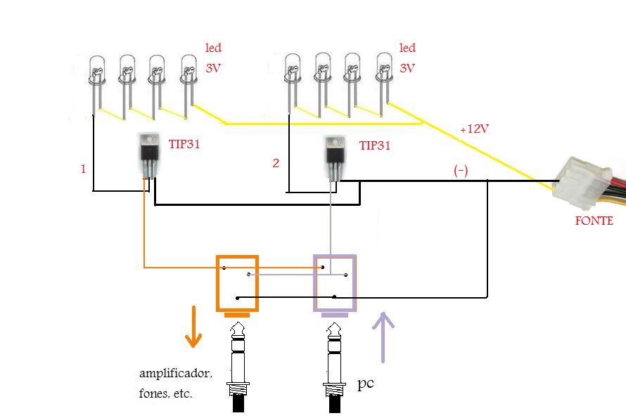

É de reparar que o jack identificado como amplificador não é necessário para o circuito funcionar. Se ligar exactamente como está no esquema não vai queimar nada, Tem de existir cuidado com os pinos dos transistores e dos LED's. Pode ser necessário é ajustar algum valor de resistência ou condensador , para obter um resultado mais satisfatório

A ideia era colocar uma série de 4 led's debaixo de cada um dos dois bancos, sendo assim apenas precisaria apenas de um sinal de entrada, poderei fazer isso com uma ligação em paralelo aos transistores? Tendo em conta a alimentação dos transistores, e para que os led's pisquem com os graves, qual o valor dos condensadores que aconselha? Penso que as resistencias de 1K são suficientes, ou coloco uma de 470 em cada led?
Andei a ver em várias lojas on-line e os leds têm várias medidas... o mais parecido que vi eram uns de 3mm transparentes azuis... serão estes suficientes?

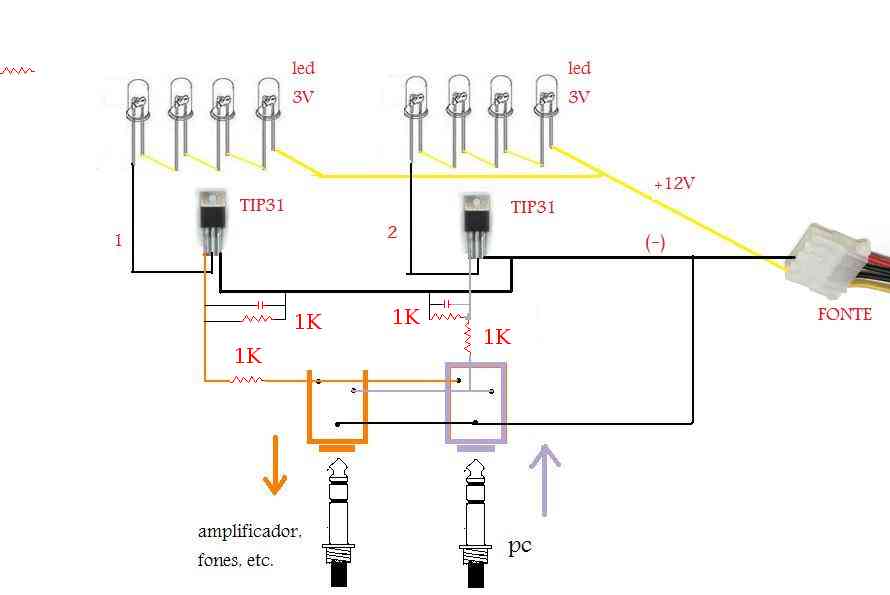

Aqui fica uma actualização, muita atenção que o sinal da coluna tem de estar referênciado à massa da bateria, senão poderá não funcionar convenientemente. Os Led's devem-se associar de forma à queda de tensão ser adequada à tensão da bateria (3V * 4Led =12V), Tensão essa que em chega aos 14V.

Condensadores de 1uF servem? (queria que eles acendessem apenas com os graves)
Como a tensão pode chegar aos 14v posso colocar 5 leds em vez de 4?

Quanto ao condensador será um bom valor de partida 1uF, mas pode alterar se se verificar que melhora com outro valor.Em relação aos LED depende do Led que for, mas por norma os Led's "comuns" apresentam 2V, 20mA. Se forem usados destes podem associar-se 6 ou 7.
