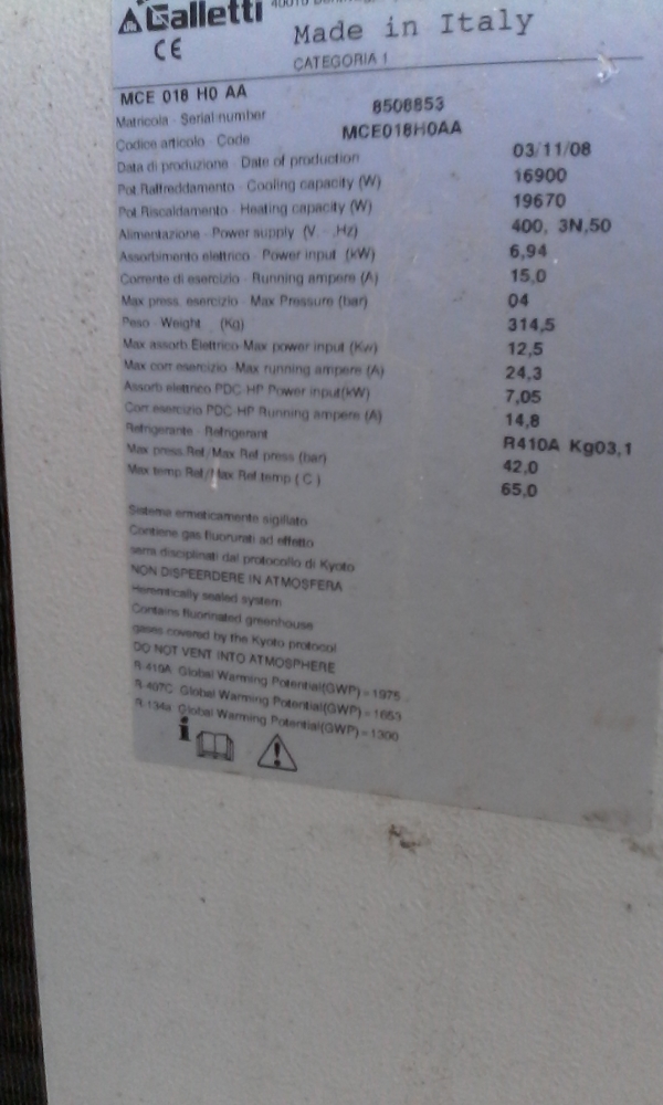

Bom dia, seria possível darem-me uma ajuda, com base no documento em anexo, como calcularia ou qual seria os dados que teria de ter em conta, para calcular o consumo desta bomba de calor? Obrigado

Expliquem-me como eu tivesse 6 anos, na figura em cima qual é que teria que multiplicar?
