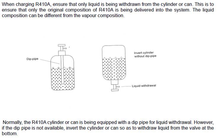

Contactei o fabricante e disseram que tenho que meter mais gás r410 no circuito porque não tem gás suficiente.
Como devo introduzir o gás?
Tenho a botija e a balança, disseram-me que tenho que meter mais 15g/m com o aparelho a trabalhar para frio.
como é que devo fazer?
ligo a mangueira da botija ao aparelho exterior e ponho-o a trabalhar para frio?
a botija é virada para cima ou para baixo?
preciso de ajuda urgente.

Como tens a garrafa de gás R410A verifica se tens uma válvula de saída ou se são duas, isto para saberes qual é a de liquido.
O R410A é carregado em fase liquida.
1º Fazes vácuo à instalação
2º Aguardas 4 horas com vácuo para verificares que não há fuga.
3º Carregas com a balança até igualares a pressão da garrafa (estamos no inverno e a garrafa está fria), verificas se o que marca a balança está correcto com as instruções do fabricante. (quando estás a iqualizar as pressões, páras se for carga em excesso.
4º Verificar se há fugas.
5º Abrir as valvulas da unidade exterior, e passado 30 minutos, podes por em marcha.
6º Depois da unidade estar em funcionamento, verificar se há fugas, e vais controlando as pressões e as temperaturas.

1 - Não é necessário esperar 30 minutos, isto porque?, porque ao carregar no estado liquido com o equipamento em funcionamento (frio) o freon vai ajustar-se com facilidade ao existente pela sua grande capacidade de miscibilidade.
2 - Como o comprimento é "significativo" deves levar em consideração a necesidade de sifões.
3 - Para um correcto funcionamento mede o sobreaquecimento e o subarrefecimento.
Como para qualquer mistura, o R-410A, deverá ser carregado no sistema na fase líquida. Em caso
de fuga, e uma vez que o R-410A é quase azeotrópico, é possível completar a carga, não existindo
necessidade de remover a restante carga do refrigerante (grande diferença em relação ao R407).
Uma vez que o R-410A é uma mistura que tem como base HFC, lubrificantes sintéticos, tais como
óleos polioléster (POE) ou óleos poliviniléter (PVE), são utilizados para assegurar uma lubrificação
satisfatória e uma boa miscibilidade, o que permite um bom retorno de óleo ao compressor.
Obs. A garrafa de "cabeça para baixo´" é quando não tem tubo de pesca.
