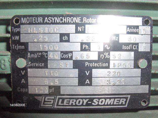

boas tardes.
Para fazer acionar uma bomba circuladora através de uma termostato de imersão quando atingir determinada temperatura, basta ligar o termostao de imersão directamente á bomba circuladora, não é assim? A bomba neste caso não precisa de mais nenhuma alimentação?

O termostato fica ligado em serie com a bomba, isto se o consumo da bomba estiver dentro dos parâmetros do termostato. Se não estiver dentro dos parâmetros, tens que fazer a marcha da bomba com um relé, para proteger os contactos do termostato.

Estão na bomba e no termostatojoedualmar Escreveu:já agora pode-me dizer onde posso ver esses parametros? peço desculpa pela ignarancia.obrig

Será algo parecido com o que aparece nesta chapa, em que o mais importante para a situação referida é o que aparece no campo " Kw " . Caso nao tenha esse campo será o dos amperes o que importa. Consoante esse valor é que saberá qual a corrente de consumo do motor e a partir daí terá de ver se a corrente admissivel nos contactos do termostato suporta essa amperagem.
- chapa_caracteristicas_motor.jpg (56.92 KiB) Visto 3869 vezes

Com contatos para 15A, em principio não ha problema em ligar o motor com a alimentação (fase ) a passar directamente pelo termostato.
Se o termostacto estiver em condições o motor tem que arrancar e parar, consuante o termostato mude de estado (aberto / Fechado).
Pode verificar o termostato colocando-o dentro de um recipiente com água a aquecer e verificar se o contacto funciona, se tiver um multimetro é o ideal, coloca na escala de ohms uma ponta de medida em cada terminal e deve dar zero (contacto fechado) e infinito (contacto aberto)

No termostato tens 3 contactos que podem estar indicados como C (comum), NO ou 2 (normalmente aberto) e 1 ou NC (normalmente fechado).
Como queres que a circuladora só comece a funcionar a partir de um determinada temperatura, que vais definir com o termostato, colocas a fase da circuladora a passar pelo termostato e ligas a entrada em C e a sair em 2.
