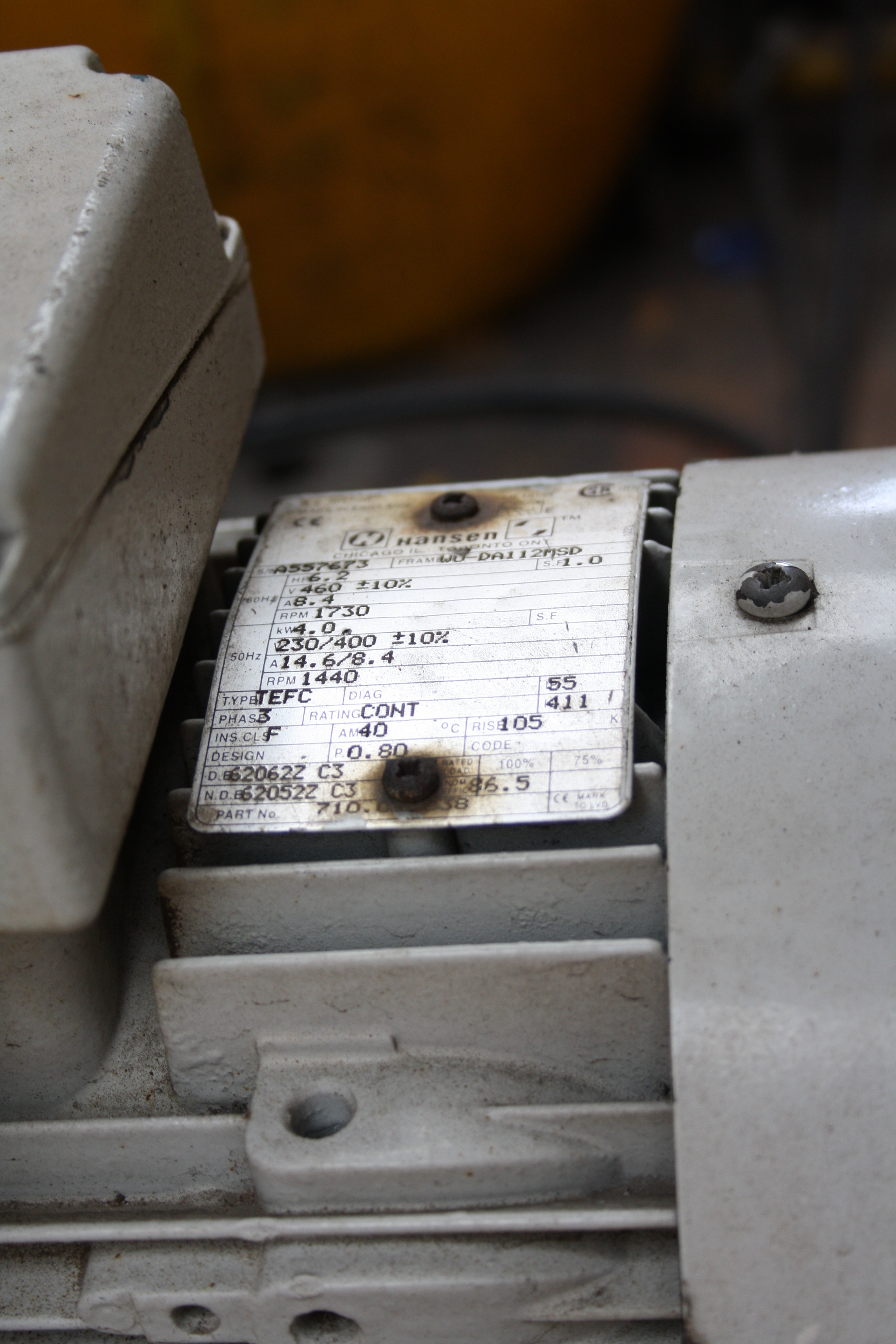

alguém me pode indicar como se dimensionam os fusíveis para protecção do motor?
A chapa de caracteristicas do motor está em anexo.
Tenho uma noção de que tenho de saber a relação entre a corrente de arranque e a corrente nominal (Iarr/In), e que isso normalmente está na chapa de caracteriristicas do motor. Neste caso não está, e não sei como hei-de saber.
Depois de saber esta relação multiplico pela corrente nominal, e sei que corrente tenho de procurar na curva do fusível.
Desde já os meus agradecimentos,
Nuno Lourenço

Boa tarde
segundo uma tabela da telemecanique
se fôr arranque directo.
4kw---400V---8.4A fusiveis de 12A (am) claro.
Espero têr ajudado
Cumps
zeluis

desde já o meu agradecimento, qualquer coisa ajuda. Já agora podes arranjar-me essa tabela. No motor em questão está instalado um fusivel cilindrico de 4 A, e aquilo funciona. Não compreendo.
Mais logo ja ponho aqui fotos completas do quadro e do fusível.
Nuno Lourenço

Claro vou enviar é muito antiga mas serve-me de cábula ás vezes.
Têm cuidado pou o fusivél têm de ser am e não gl.
Se o motor fizer muito esforço no arranque terás de lhe colocar um arancador
progressivo
Cumps.

Obrigado, aquilo está a trabalhar assim á anos, é arranque directo.
Tenho um pequeno problema, não consigo ter acesso aos anexos, aqui no forúm.
se conseguires manda-me por mail para o nunoslourenco@gmail.com,
o meu agradecimento, os melhores cumprimentos,
Nuno Lourenço

fala aos Administradores pois já podes ter acesso.
mas se tá assim a trabalhar á anos algo se passa tira os fusíveis e mede o consumo do motor
cuidado com esse motor pois é 220 triângulo e 380 estrela

Olá "nlourenco",
Faltam as fotos.
Ou pelo menos indica qual o tipo de fusível e o regime de trabalho do motor.
Re: Fusiveis para motor
Eu vou fazer uma folha de cálculo
Esses fusíveis são tipo AM, e não GF por isso fundem
