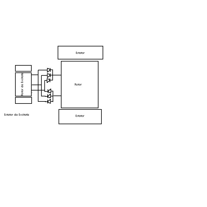

Caros Colegas,
Estou a ver se reparo um alternador de 40Kvas com +de vinte anos e muito mau aspecto embora tenha a protecção da bobinagem com
optimo aspecto.
Ao verificar os díodos da excitatriz dois estavam com problemas e os outros com ferrugem, ao medir os díodos reparei que estavam
todos montados em duas meias luas três a três, mas todos os díodos apresentam a mesma polaridade(mesmo sentido)alguem me sabe
explicar como isto funciona?
O alternador é um frapil e é a 1ªvez que reparo um destes.Obrigado
ligação dos díodos da excitatriz de um alternador

Boas.genybats Escreveu: ... reparei que estavam
explicar como isto funciona?...
Os díodos de grande potencia, quase sempre têm o mesmo sentido. O que se costuma fazer é num dos dissipadores(meia lua) liga-se como positivo e na outra liga-se o negativo. Desta forma, embora eles estejam fisicamente ligados da mesma forma, electricamente estão invertidos uns com os outros.
De geradores não tenho conhecimento do funcionamento, mas deverá ser algo desse tipo.

O esquema de um alternador é mais ou menos assim como vai no desenho, e quanto aos diodos serem da mesma polaridade não deve ser verdade veja lá bem mas devem ser três numa meia lua com o positivo na base e os outos três da outra meia lua o negativo é que fica na base, (a não ser que alguem tenha já mechido e alterado, mas para mal).
Uma meia lua deve ser o positivo que liga ao rotor e a outra deve ser o negativo.
- EXCITATR.jpg (15.2 KiB) Visto 1688 vezes

Caros colegas boa noite.Antes de mais as minhas desculpas por só agora responder ás v/opiniões por esta questão por mim colocada.
estive fora do país até ao fim de semana,e já depois estive a montar os díodos como deve ser,ou seja três diodos fixados pelo Katodo
na meia lua positiva e três diodos invertidos(concebidos para este efeito)fixados na meia lua negativa.
Como o regulador de tensão está avariado,injectei 12volt de bateria na bobine de excitação da excitatriz e liguei uma lampada na saida
do alternador a ver se ela acendia.
Arranquei com o motor diesel regulei para as 1500rpm...e nada.normalmente com estes procedimentos a lampada devia de acender
pouco porque eu não sei qual a tensão de excitação pode ser 12v ou 30v ou 50v será que pode haver alguem que me possa ajudar
haverá algum livro com esquemas de alternadores em que diga a tensão de excitação e as resistencias das bobines?
Agradeço aos colegas as opiniões que me enviaram.espero outras.obrigado
PS:haverá tecnicas e truques que nos ajudem a fazer o diagonostico?

Oi!
Só agora vi este post
Pois bem, esse alternador é do tipo brushless, ou seja a excitação faz-se sem escovas
O magnetismo remanescente das peças polares da excitatriz, vai excitar uma bobine (induzido) no estator que está a ser movido pelo motor, que induz uma corrente no rotor da excitatriz.
Essa corrente induzida, vai ser rectificada (pelos diodos referidos, em que 3 deles são de condução "inversa") e alimentar o indutor (rotor) do alternador de potência.
Deste modo aos terminais do alternador vai aparecer uma tensão muito baixa, mas que dá para alimentar o AVR (regulador de tensão) que irá reforçar a excitação, etc.., o processo segue-se até que o alternador de potência tenha a tensão nominal
O principio é o mesmo para (quase) todos os alternadores dos geradores. Um esquema da stamford, ajuda a perceber.
E se o AVR está avariado, pode-se adaptar um AVR da stamford. (trabalho para profissional)
