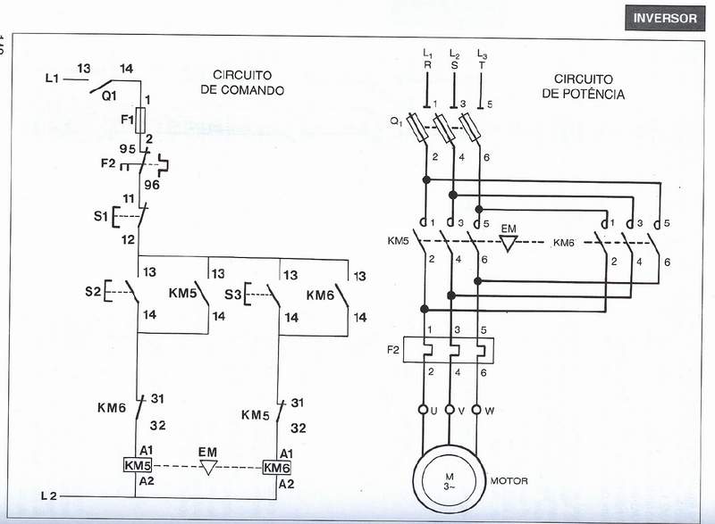

Re: Elevador simples.
Boas!!!
Desce já obrigado pelas vossas respostas.
Compreendo a sugestao e o cuidado da resposta devido ao efeito para que se destina, no entanto estou disposto a continuar na elaboração do projecto, quando chegar à altura de decidir como fazer terei elementos para comparar.
Em algumas buscas que fiz encontrei um esquema que me parece se enquadrar com o que preciso. Talvez sujeito a algumas alteração.
Pedia a vossa sugestão e baseado nesse esquema como poderia colocar um atenuador de velocidade para a paragem.

Boas...nelmindo Escreveu:pode ser feito de várias formas, mas uma coisa que ter presente, qual o tipo de tensão que têm? Monofásica ou trifásica?
Mais alguma sugestão?
- Mensagens: 5447
uma delas é usando um motor de comutação de pólos (duas velocidades) para que uma seja para o arranque e desaceleração e outra para a velocidade máxima. O motor também é conhecido por motor dahlander.
Outra hipótese é usando um de enrolamentos separados, o conceito é igual ao anterior, mas permite mais suavidade, quando a relação entre velocidades é maior.
Depois existe a topo de gama, que é usando um variador de velocidade.
byte Escreveu:Boas...
Faz alguns dias que encontrei este forum e tenho visitado, parabens pela vasta informação muito embora nao tenha acesso aos anexos.
Mas o que me leva a criar este tópico é ou são algumas duvidas que passo a explicar.
Precisava montar uma plataforma tipo elevador (monta-cargas) em casa. Apenas do piso 0 para piso 1 e vice versa.
Coisa simples com apenas dois botões Subir- Descer. Talvez um abrandamento da velocidade quando se aproxima da paragem!
Aqui é que precisaria da vossa ajuda assim como uma criança de 4 anos. Que tipo de material seria necessário e esquema de ligação?
A ideia é elevar um miudo numa cadeira de rodas, como peso total de plataforma mais o ocupante estimo nuns 200 a 300k.
Desde já agradecimentos.
amigo para a parte de comando podes utilizar placas de portoes de correr, ja vem com sistemas de protecção, podes utilizar comandos sem fios, botoneiras, fins de cursos, fotocelulas.
