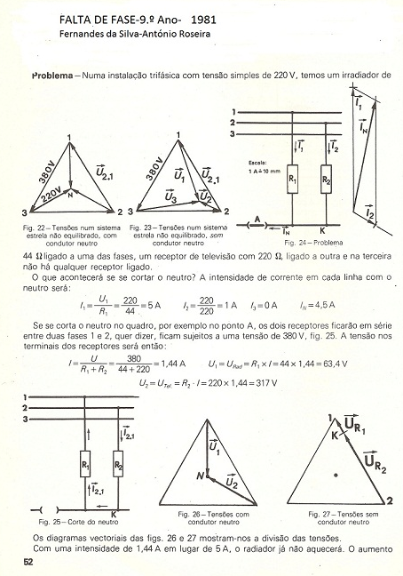

Tanta confusão.
Não é preciso ir para a universidade para perceber o problema!!!
Aqui vai
A tensão na altura era 220V/380 V, mas o problema mantem-se válido
Falta fase 1.png (283.13 KiB) Visto 841 vezes
Falta fase 2.png (106.89 KiB) Visto 841 vezes

Assim sim!!! No fundo corrobora o que eu já tinha dito no tópico "falta de neutro" (http://www.eletricidade.net/viewtopic.p ... 031#p47031) claro que não tão bem explicado como o autor deste livro, mas penso que estamos esclarecidos em relação a esta questão.

outra maneira de explicar o problema:
http://sites.google.com/site/aulamoisan ... ura-neutro

Este programa está porreiro para simular a falha de neutro. Utilizei e parece ser muito bom (não confirmei os cálculos mas parece-me bem).
