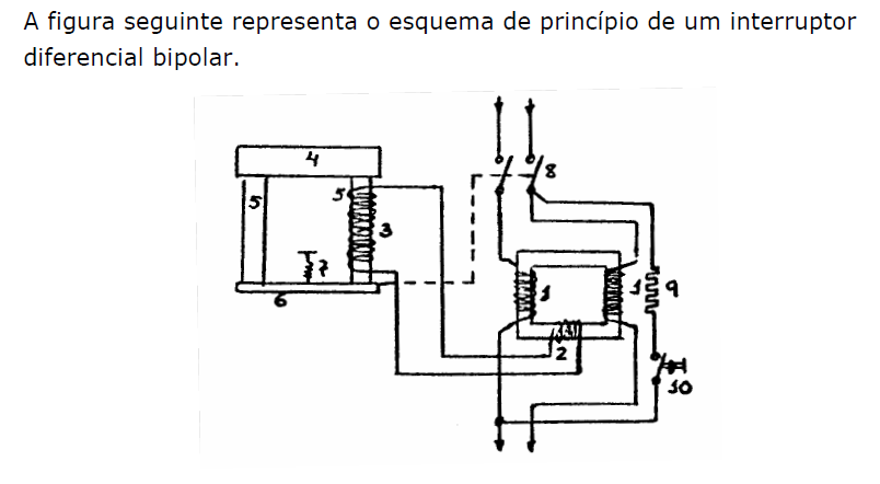

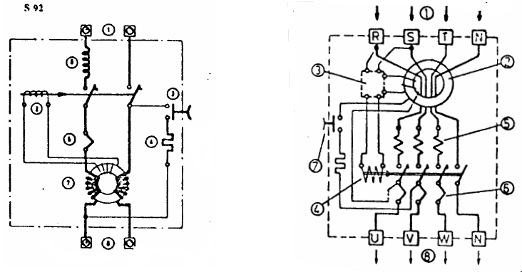

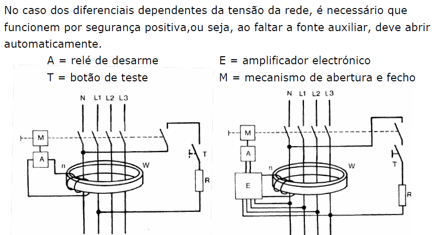

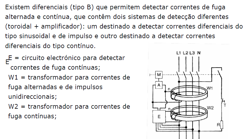

Duzia12 Escreveu:Funcionamento dos diferenciais!!!
