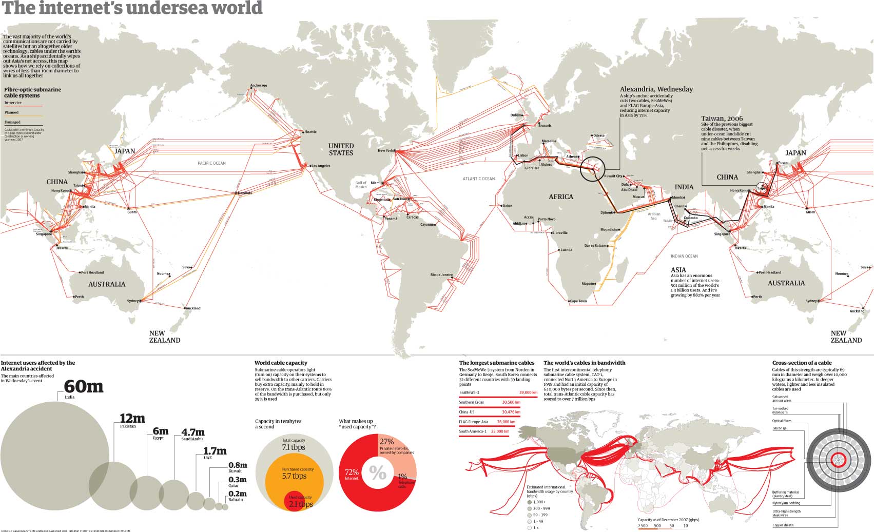

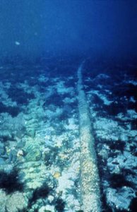

Eis duas imagens: uma sobre o aspecto de um cabo submarino e outra dos cabos submarinos existentes no mundo.
Figura 1 - Aspecto de um cabo submarino [1]
Figura 2 - Cabos sumarinos no mundo [1]

Já agora, que tipo de cabo é este? Em cobre?

Boas, fibra óptica!

Aliás, julgava que a fibra óptica não possuia resistência mecânica suficiente para resistir à pressão nas grandes profundidades dos oceanos.

Boas, a fibra não tem grande resistência, mesmo nos cabos de fibra óptica OS1 ou OS2 para o ITED 2 os cabos teem sempre o elemento de tracção em kevlar, e os que estão na via publica teem já protecção adicional como metálica, são para exterior e anti-roedores, portanto os cabos submarinos de fibra optica ainda teem muito mais blindagem!
Cabo subterrâneo ou submarino, foto de 1998, os actuais já teem kevlar!
Aqui cabos actuais já com kevlar (amarelo na foto).

Gostei ter encontrado este tópico enterrado. Aqui estão, um ano depois, os cabos em 2011.
