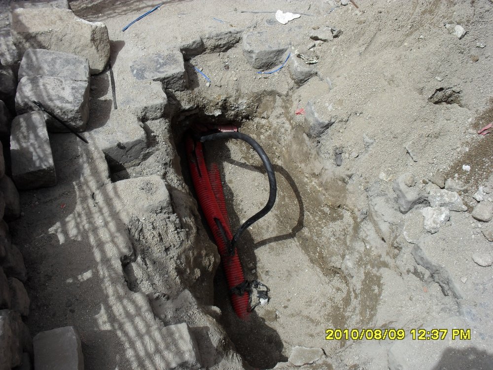

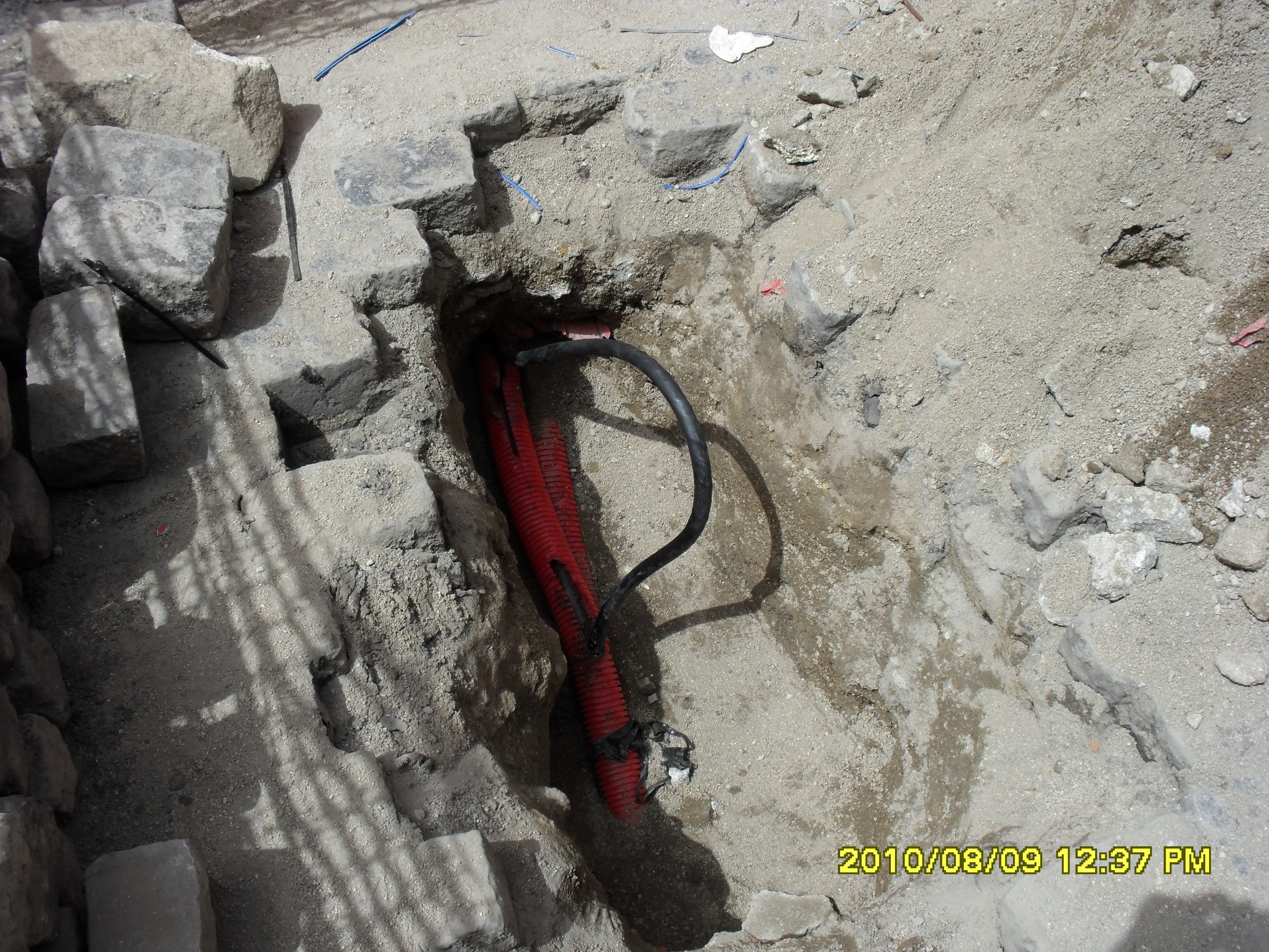

Boa tarde, esta é a primeira vez que escrevo aqui, nao conhecia o forum até à poucos dias mas a necessidade de informação trouxe-me até aqui.Já "perdi" um bom tempo a ler alguns posts com informação bem util.
Gostaria que me tirassem um duvida, eu à cerca de 4 meses pedi 2 ramais à edp para um predio, uma para os apartamentos e outro para a rc / loja.
Optei por entregar a obrado do ramal a um empreiteiro e tudo correu bem. Fize-mos tudo que a EDP pediu, 2 tubos e um cabo por tubo.
Mas o meu vizinho pediu um ramal de obras (opçao de pagar à EDP)e não é o espanto onde o meu que eles apenas abriram uma vala, onde fica uma curva do meu ramal e cortam o tubo de uma das baixas que vai para o prédio e enfiam o cabo e mais À frente enterceptam o mesmo tubo e cortam aí o tubo para sair o cabo.
Sei que depois de se entregar a baixada à EDP eles podem fazer o que em entendem da baixada, mas penso que nao é justo porque fica caro fazer uma baixada daquelas, agora como é para eles fazem da forma mais barata.
Daniel

Os subempreiteiros da EDP, são muito "jeitosos"...
Já que a EDP aceita estas habilidades, a única solução que tens é dirigis-te a ERSE (http://www.erse.pt), e fazer uma queixa.
É capaz de demorar algum tempo, mas eles respondem.

Não esquecer que é ramal de obra.

foi pedido como ramal de obra, mas no entanto aposto que vao pedir a mudança para ramal "definitivo", porque o cabo já está no quadro da habitação.

Quando quiserem o definitivo, vão ter que pagar o ramal novo.
