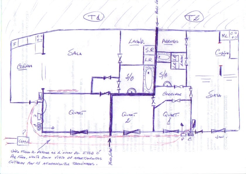

Ola colegas!...
Sou Electricista inscrito na DGE a pouco tempo... No entanto em materia de (ITED) ignoro muitos aspectos:? ... Neste momento tenho duas obras a realizar em que me e exigido a certificação... Trata-se de dois apartamentos R/Ch T1 e T 2. A unica planta que tenho dos locais e em manuscrito feita por mim em anexo... O que pretendia saber e se 1º, Visto os acabametos dos apartamentos ja estarem terminados sera autorizado passar canalizações em calha electrica com tomadas (Info,Tel,Tv) em exterior (não Imbutido)???... 2º, terei que ter a instalação de ITED terminada antes de chamar a CERTIEL para a certificação Electrica???... 3º, Para a certificação ITED e imperativo ter projecto ou planta da casa em questão???... Senão, pode-se fazer um projecto a partir de uma instalação ja realizada???... 4º, O ATI pode Ficar ao lado do QE em vez de por baixo do mesmo???... 5º, Na "planta" que envio em anexo alguem poderia traçar um possivel exemplo de instalação?... Uma ajudinha por favor!!!... Obrigados.

Boas, 1º mas isso é num edificio com mais fracções ou é uma moradia bifamiliar ???
2º a obra é de remodelação ou é construção nova ???
Re: Regras de execução ITED
1º Sim é possivel, desde que garanta as dimensoes minimas exigidasProf. Pardal Escreveu:Ola colegas!...
2º nao, a certiel certifica a instalaçao electrica, para certificar o ITED é outra empresa à escolha do cliente, desde que inscrita na anacom.
3ºsim, sem projecto nenhuma entidade certifica uma instalação ITED
4º pode e recomenda-se
5º Posso fazer isso e depois coloco aqui

Bom Dia!
Antes de mais obrigado por responder tão prontamente... Trata-se então de duas moradias que foram separadas em estudios tipo T1 E T2.
Os dois de cima ficaram como estão, isto é com as baixadas existentes e sem modificação. Quanto aos dois do rés do chão (da planta enviada en anexo) é que vão presisar de certificações. Minhas duvidas são dadas ao facto de estas instalações terem sido ja iniciadas e quase terminadas por gente não profissional da área (trolhas) Só á pouco o proprietario se apercebeu que tal como estava feito o trabalho nunca poderia passar nos exames rigorosos da CERTIEL e muito menos da ANACOM, visto não existir qualquer instalação de ITED. O meu trabalho tem sido o de rectificar tudo já feito, criação de circuitos em falta, Substituição de fios de cor não conforme, etc. Em suma o que me falta, e em que tateio bastante é o ITED. Estou a espera de poder passar uma formação logo que haja. Fico impacientemente a espera que por favor me deia uma mãozinho para o esquema... E partir do mesmo, poderei pedir um projecto a um gabinete de arquitectura???... Muito obrigado.

O projecto tem que ser executado por um projectista inscrito na anacom. Pode ser um projectista, ou entao ser projectista/instalador.Prof. Pardal Escreveu:Bom Dia!
Por exemplo no meu caso, sou projectista/instalador e certificador

Boas, partindo do principio que é uma alteração aprovada pela câmara municipal, tem de ter projecto ITED, portanto tens de contratar 1 projectista/instalador ITED que te faça o projecto e também se responsabilize pela instalação já que tu não estás inscrito como técnico instalador ITED, a partir dai é que fazes a instalação ITED pelo projecto!!!Prof. Pardal Escreveu:Bom Dia!
