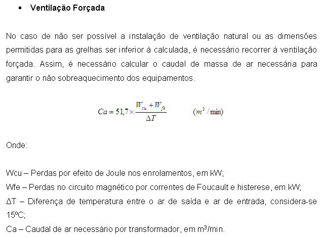

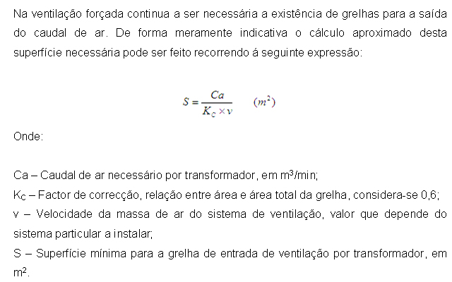

Só na impossibilidade de ser realizada a ventilação natural do Posto de Transformação é que se faz ventilação forçada. O caudal de extracção é calculado da seguinte forma:rubenribeiro Escreveu:Boa tarde,
Pretendo saber se é possível ventilar o transformador de acordo com o descrito no desenho em anexo (conduta dentro do espaço do transformador), não colocando assim em causa o regulamento de segurança de posto de transformação.
Caso disponham da legislação para estes casos, agradeço envio.
- Grelha Ventilação Forçada.bmp (750.05 KiB) Visto 3412 vezes
- Ventilação Forçada.bmp (877.6 KiB) Visto 3411 vezes

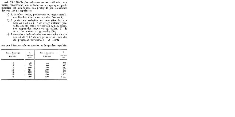

Re: Regulamento de Segurança em Postos de Transformação
Devem ser garantidas as seguintes distâncias mínimas (as condutas inserem-se na alínea a) e devem ser devidamente ligadas à terra de protecção - Artigo 74.º do RSSPTS):

Tenho um transformador de 2500kVA 15 kV num espaço um pouco apertado gerando assim bastante calor naquela zona. Pretendia colocar uma ventilação mas teria que passar uma conduta por cima do transformador.
Segundo o art. 74 posso colocar uma conduta metálica a 16 cm do transformador? Não é muito perto? Não há um requesito relativamente ao material ser antideflagrante?
- joaoosvaldo
- Mensagens: 3378
- Localização: Norte
- Enviou: 18 vezes
Relativamente à distância também acho perto mas é o que se depreende do regulamento.migjac Escreveu:Tenho um transformador de 2500kVA 15 kV num espaço um pouco apertado gerando assim bastante calor naquela zona. Pretendia colocar uma ventilação mas teria que passar uma conduta por cima do transformador.
