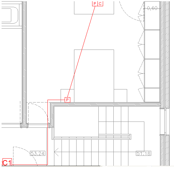

Caros colegas,
A situação que se apresenta no desenho em anexo está correcta? Ou seja, haver uma caixa de aparelhagem a partir da qual se repica (a tubagem) para a seguinte.
O que dizem?
Cumps,
Electro 99.
Sem título.bmp (901.37 KiB) Visto 1928 vezes

Re: Está correcto?
Mensagem por rainbow »
Acho que sim, está correcto.

Re: Está correcto?
Mensagem por Varejo »
Boas, a cablagem tem de ser em estrela, a tubagem pode ser em cascata por isso esse esquema está correcto!

Re: Está correcto?
Mensagem por Electro 99 »
Varejo Escreveu:Boas, a cablagem tem de ser em estrela, a tubagem pode ser em cascata por isso esse esquema está correcto!
Sim, foi o que eu pensei.
No entanto, a duvida que tive foi a seguinte: a caixa de aparelhagem é do tipo I1, não ficará subdimensionado?

Re: Está correcto?
Boas, na I1 os 2 cabos só vão fazer passagem, na tubagem tubo 25 chega e sobra!

Re: Está correcto?
Mensagem por mffan »
Boa noite
Nao se esqueçam que com a entrada do ITED2 as caixas tem de ter fundo duplo..... quanto ao esquema está correcto...

boas
esta correto mas na minha opinião não e pratico.

Re: Está correcto?
Mensagem por mack »
boas
a minha opinião e que nestes casos a tubagem devia ser em estrela tambem
saida das caixas de passagem com tubagem directa ao ponto terminal
com esse esquema tens de enfiar desde a C1 ate ao 1º ponto tres cabos com tamanhos diferentes e se futuramente um deles deixar de funcionar para o substituires tens de desligar tres tomadas.

Re: Está correcto?
Mensagem por mariorms »
Estou Completamente de acordo com mack.
Se na 2ª caixa necessitamos 2 cabos, levamos o tubo directamente.

Re: Está correcto?
Mensagem por eng_jersilva »
eu coloco sempre 2 tubos desde a C1, um de 20mm para para |PC| e 25mm para |PC|C|.

Re: Está correcto?
Mensagem por amfys »
mariorms Escreveu:Estou Completamente de acordo com mack.
Mário Silva
Essa solução na maioria das vezes é impraticável, pois se a tubagem é colocada em cascata é para cumprir as distâncias máximas permitidas, além de normalmente a repicagem ser feita em caixas da mesma divisão (falo por mim).
Colocando tubos directos para cada tomada ou conjunto de tomadas obrigaria a espalhar muitas mais caixas de passagem (I3 no mínimo) pela instalação, resultando numa solução inestética. Acho que ninguém gosta de ver um corredor, por exemplo, cheio de caixas na parede.
É apenas a minha opinião.
