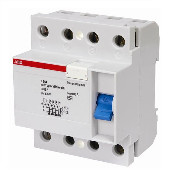

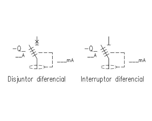

Re: Mistério de quadro disparar - URGENTE
Bem...às vezes é fácil, outras nem por isso.Andria Escreveu:Não sei se é interruptor ou disjuntor...como posso saber??
Alguns modelos dizem mesmo no próprio aparelho. Anexo exemplo de um interruptor diferencial. No caso de ser disjuntor, deverá ter uma cruzinha no simbolo, em vez de uma bolinha ou mesmo nada, como no exemplo anterior do interruptor. Repare na diferença dos dois simbolos da imagem seguinte. Se mesmo assim, não conseguir distinguir, então acho que só mesmo pelo código/referência que está marcada no aparelho.
