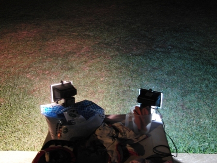

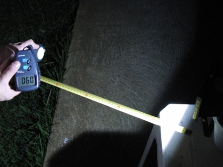

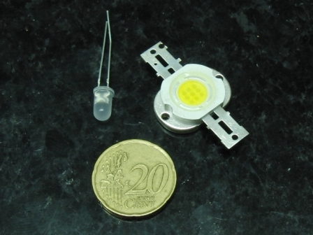

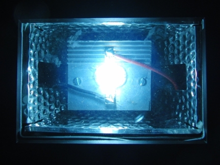

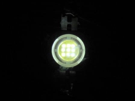

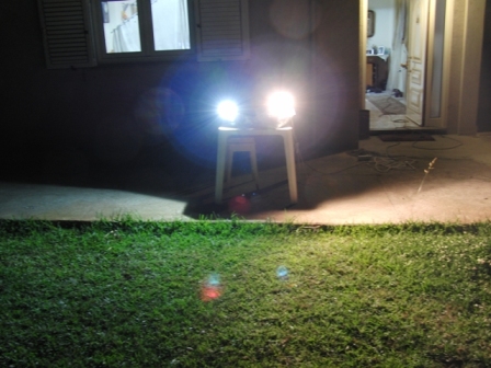

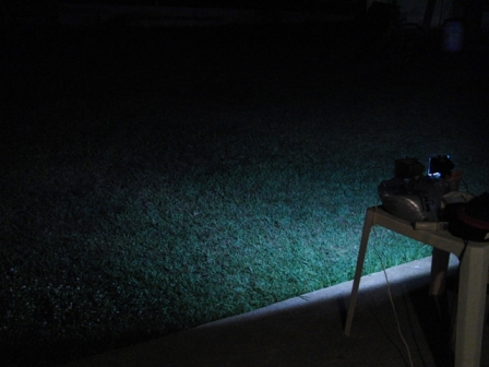

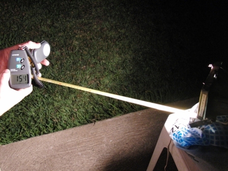

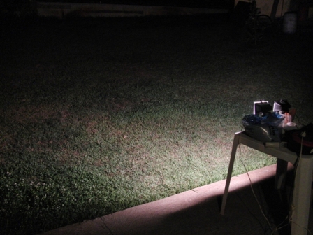

holofote caseiro com um LED (na realidade são 9 microleds)
Potência total do dito LED: 10W (obriga a ter regulador de corrente, até 1A +/-12V, a partir de 230V)
Holofote normal de 150W
Preço do LED no ebay, 10€ (portes incluidos)

Re: aplicação de led's em iluminação pública
Também está bastante fixe, e deve ter ficado bem mais baratos que os meus, cujo preço de cada um já com todo o material (projector+carcaça do de halogéneo+cola&veda+fita tipo aluminio+chapa para reflectir) rondou os 32 euros cada.
Também me lembrei de fazer isso com umas lanternas "tipo mineiro" qie existem nos chineses e que custavam 5 euros, mas como depois era necessário comprar e aplicar os transformadores para cada um acabei por desistir, e confiei mais na qualidade dos do Lidl que já vinham prontos a ligar a 230V ( e tinham 3 anos de garantia "antes de os cortar"
