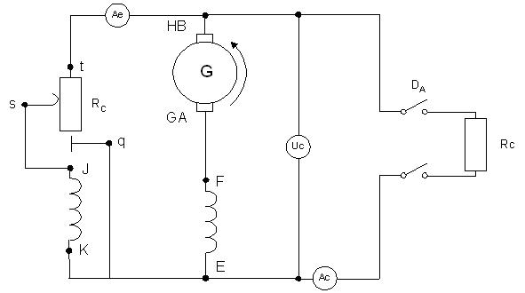

comprei um dinamo de 12 V 250W, para montar numa eólica
desse dinamo saem 3 fios, alguém me pode explicar para que serve o terceiro fio, visto que normal só se liga a fase+neutro

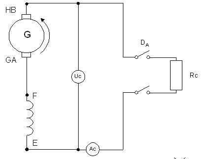

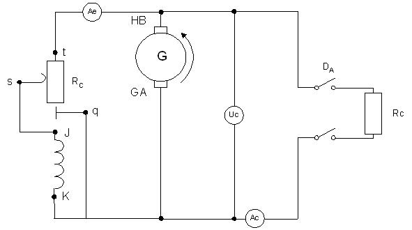

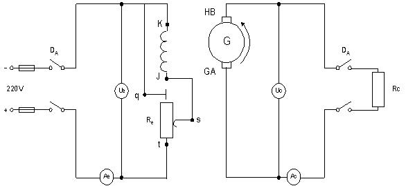

Os dinamos quanto à sua excitação classificam-se assim:
De excitação independente
De auto-excitação:
- Em série
- Em paralelo
- Composta
Aqui fica esquemas de ligações:
Ligação Composta
Ligação paralelo ou shunt
Ligação série
ligação independente
cumprimentos
