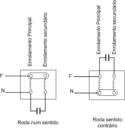

Gostaria de saber como se faz a inversão de marcha num motor monofásico... Se possivel o esquema...

carsilva Escreveu:Gostaria de saber como se faz a inversão de marcha num motor monofásico... Se possivel o esquema...
Vai depender da placa de bornes do motor.
Se tiveres todos os terminais das bonines disponiveis é possivel.
Se tiveres só três terminais disponiveis é mais complicado.
Esclarece estes pontos.

Tenho os bornes todos livres.
Mas gostaria de saber das duas maneiras...

Aqui vai um esquema.
motor mono.JPG (17.6 KiB) Visto 829 vezes
