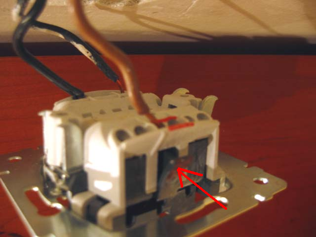

Bom dia! Em primeiro lugar, desculpem a minha questão.
Deve algo muito simples, mas estou a dar em doido com isto! :oops:
Não consigo soltar os fios que estão ligados a um interruptor Duplo da Legrand (ver imagem). Não consigo ver nenhum parafuso ou tampa a prende-los, e por mais força que faça não os consigo soltar da ligação! :?
Há algum "truque" que me esteja a escapar? Obrigado pela ajuda.
Mensagens: 5447
Re: Desmontar interruptor Duplo Legrand
Cada um dos condutores tem uma tecla como representado na figura com a seta. Pressione no sentido da mesma. Puxe o fio depois.
Se mesmo assim não sai, segure o fio que pretende retirar e com movimentos rotativos para a esquera e direita (como se estivesse a torcer os condutores), vá puxando até sair.
Mensagem por Dfill »
Tens que carregar nessa patilha que está em direcção de cada ligação! E assim irás conseguir retirar o condutor que queres!
