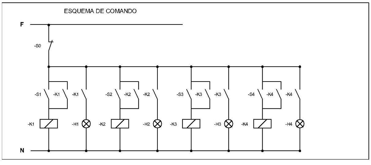

Tenho 4 lâmpadas que acendem individualmente com telerruptores e necessitava de um esquema para fazer um corte geral ás 4 lâmpadas, mas sem ligar novamente o corte geral, pudesse acender individualmente as 4 lâmpadas com o telerruptor ou outro equipamento.

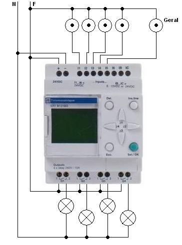

Re: Esquema com telerruptores ou autómato
Daquilo que percebo do "caderno de encargos" que apresenta, a solução pode passar por eliminar os telerruptores e substituir tudo por um relé programável, de qualquer marca (a imagem é de um telemecanicque, que está descontinuado).
Ter atenção à tensão de funcionamento do relé programável, deve ser compativem com a tensão usada na rede. Não ultrapassar a corrente máxima dos contactos, prever protecções.
O "esquema"/programa, é uma solução, podendo ser facilmente convertida para a linguagem normal do relé escolhido.
Bom dia.
Se bem percebi, podes fazer com relés (ou contactores, dependendo da potência a comandar), substituindo os telerruptores.
Anexo esquema.
O botão S0 desliga todas as lâmpadas, e os S1, S2, S3 e S4 comandam cada uma individualmente. K1, K2, K3, e K4 são os relés (com contactos auxiliares, que se podem ver no esquema). H1, H2, H3 e H4 são as lâmpadas.
Anexo esquema.

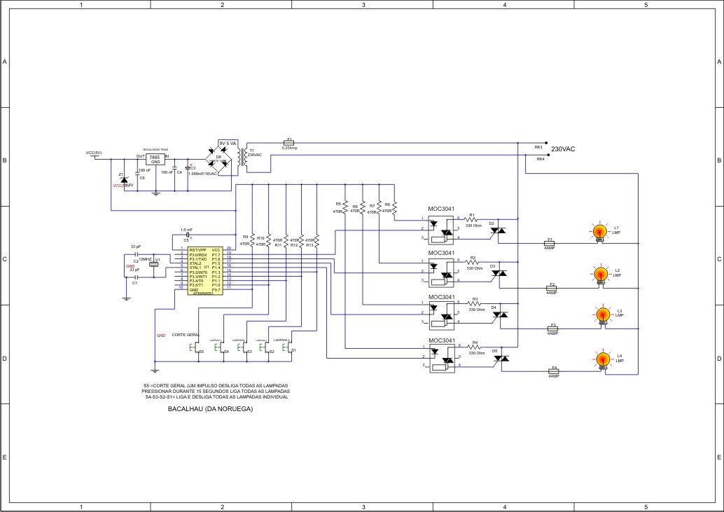

Olá
Podes fazer com AT89S4051 da ATMEL
cinco entradas e 4 saídas e quatro relés e um pequeno trf para os 5VDC + meia dúzia de linhas de soft.
e fica mais pequeno que uma caixa de fósforos.
Chau
Chau
