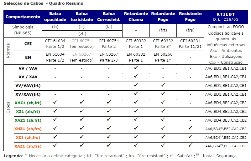

Estive a ver a página da Eurocabos e também já começam a designar como XZ1 parece-me que temos
de começar a adoptar esta menenculatura especialemte para edificios recebendo público.
No caso do H07V penso eu mas ainda tenho de confirmar poderá ser substituido por ES 07Z1-K.
Os cabos para sistemas de segurança contra inêndios acho que também já não pode ser LIYCY ....
- Sel-cabos.jpg (279.26 KiB) Visto 6531 vezes
