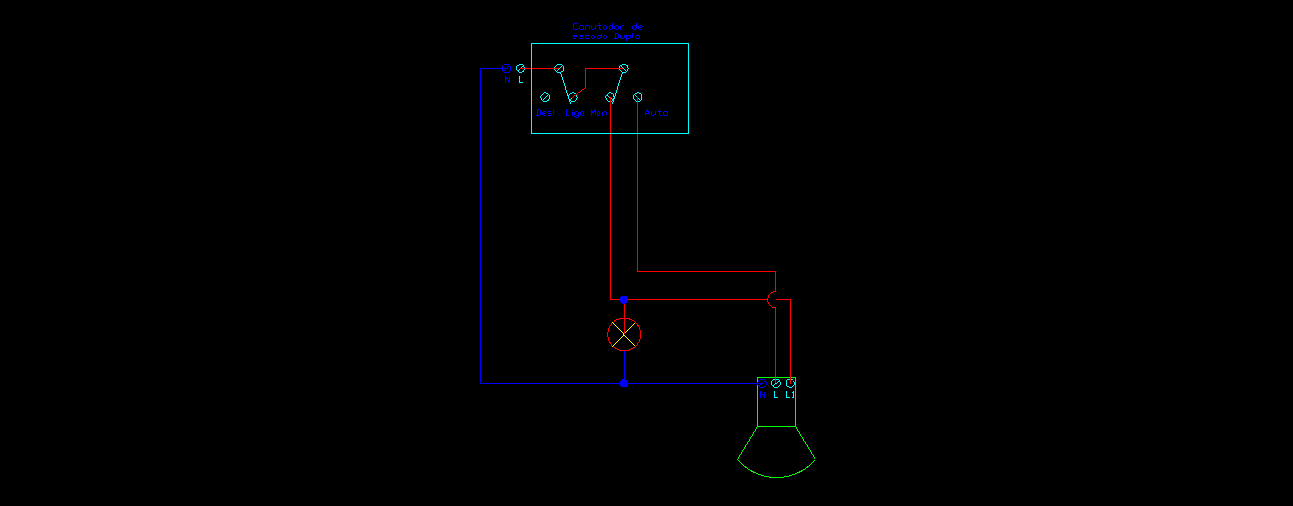

Tenho uma questão; na garagem da minha casa gostava de por uma armadura que ligasse com um sensor mas que também desse para ligar ou desligar por meio de um interruptor. Além disso iria por um interruptor a alimentar o sensor para o caso de querer ter a luz sempre apagada!
Estou a pensar se isto é possível...
Punha uma derivação no fio de fase. Uma dessas derivações iria passar pelo interruptor e alimentaria o sensor e de seguida seguiria para a lâmpada; a outra derivação passaria por outro interruptor e ligaria depois directa à lâmpada.
No entanto o que aconteceria quando as duas derivações alimentassem a lâmpada ao mesmo tempo? Poderia ter problemas?
Obrigado e cumprimentos. :)

Tenta fazer isso com um comutador de escada duplo, vé o esquema, isso é só uma das hipoteses
(5.46 KiB) Transferido 187 vezes

Exacto, a comutação de escada permite-te fazer com que ou numa posição funcione com o sensor ou na segunda posição como interruptor, no entanto se a ideia é usar o interruptor como comando não sei se a comutação será o ideal... :?:

Para evitar problemas no sensor, o ideal é usar a alimentação do sensor directa á fase, e quando quizer desligar, cortar apenas o retorno. Já para fazer o manual, basta ligar o interruptor em paralelo com o contacto do sensor.
Cortar a alimentação aos sensores, pode baralha-los ou avaria-los.

E porque não usar um comutador de lustre, em que uma das teclas para ligar manualmente o ponto de luz e a outra para ligar ou desligar o sensor, e já agora não eskecer da ideia do colega em vez de desligar a alimentação do sensor desligar a saida, o retorno.

Sim basta meter um comutador de lustre para resolver a situação
A fase alimenta o sensor e uma das teclas(1) do lustre pela saida, a fase de volta a lâmpada vinda do sensor vai a outra tecla(2) do lustre pela saida e o comum do lustre vai a lâmpada.
Tecla 1 e 2 desligadas lâmpada apagada
Só a tecla 1 ligada funcionamento manual
Só a tecla 2 ligada funcionamento automático atravez do sensor

Sera que nao era melhor usar um relé para que nao ouvesse conflito de fases, ja qu quando a fase e ligada do lado do retorno da lampada na celula, esta queima logo. Para evitar e conselhavel usar um comutador de escada ou se huver hipoteses para tal a colocação de um rele para a celula assim protege a celula sem qualquer problema. Apesar de o comutador ser a hipotese mais ecnomica.

Não, em princípio não haverá qualquer problema.
Pode considerar-se o sensor como se fosse um interruptor ou relé (relé aliás muitas vezes presente).
Com várias marcas de sensores que trabalhei nunca tive problemas. Há anos que não se queixam!
