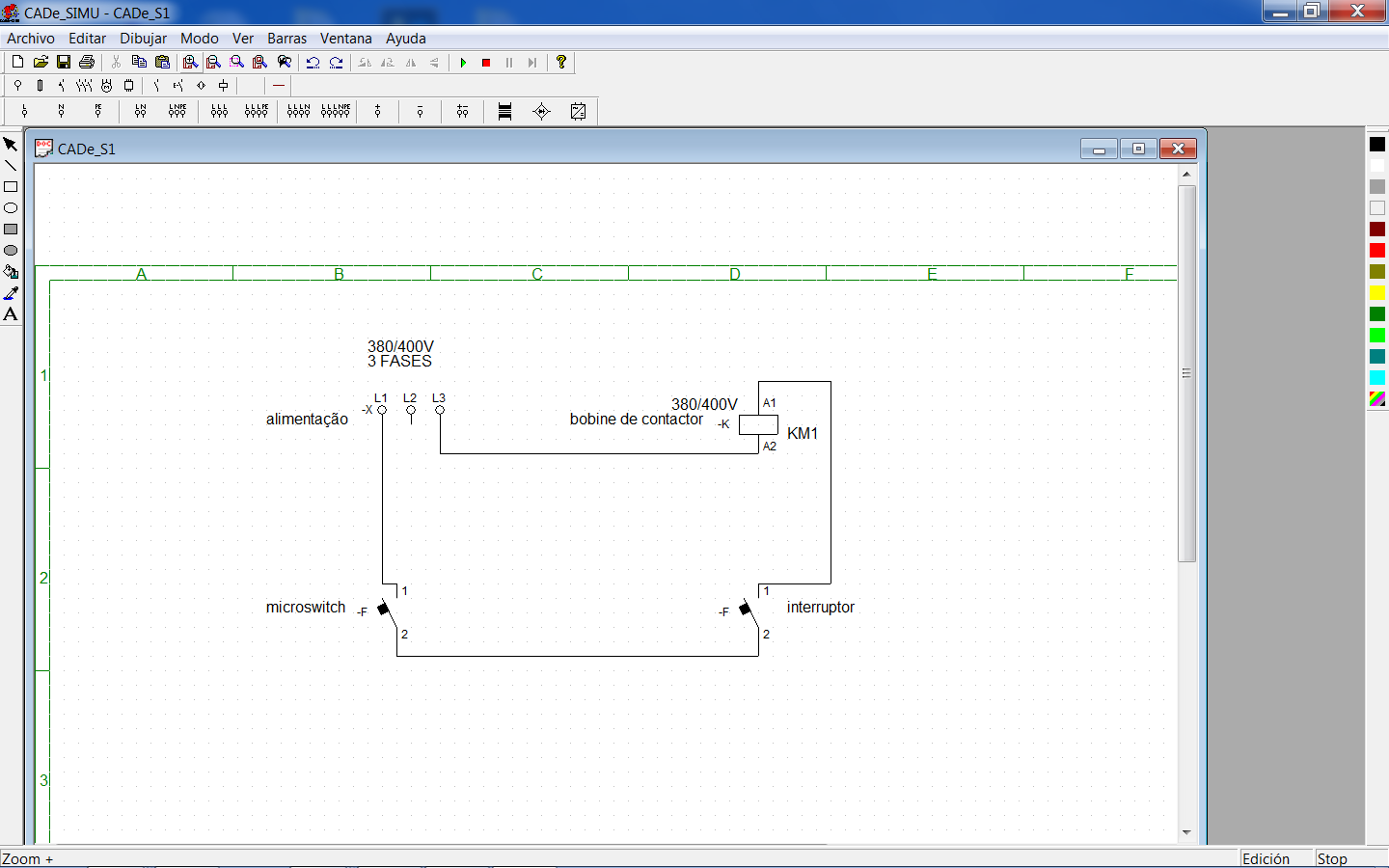

Já consegui ligar a dita caixa e o interruptor.
Já trabalha Ok, liga e desliga.
Agora só não consigo ligar o sensor-microswitch que faz o motor parar automaticamente quando a farinha enche e empurra o dito microswitch.
Precisava mesmo disto resolvido, é que quando acaba a ração dos frangos tenho de lá ir ligar o botão, esperar que encha os pratos para voltar a desligar, queria deixar aquilo em modo automatico mas para isso tenho de conseguir ligar o microswitch de controlo.

Qual é o "sensor-microswitch" qual é o esquema das ligações? a marca ou modelo também pode ajudar.

vamos la ver se resolves isso .....
um microswitch é um interruptor simples automatico que serve para accionar um contactor...etc
tudo depende da bobine de contactor que estejas a utilizar ...
se o motor é trifasico, então recomenda-se uma bobine a 400v ou a 220v mas a 220v preçisas do neutro o que obriga a que tenhas mais um fio até ao quadro...
supondo que tens uma bobine de contactor de 24V então ligas um dos fios do tranformador em A2 e o segundo fio do transformador vai ao micrositch, volta ao quadro e passa pelo interruptor que ja tens e liga em A1...Assim funciona garantido...
se tiveres uma bobine 380/400V então ligas uma fase em A2 e utra fase á tua escolha vai ao microswitch e volta ao quadro passa pelo interruptor e do interruptor vai ligar a A1 no contactor...
a 220V a sequencia é a mesma...
repara no esquema basico que desenhei...
trata-se de uma bobine de contactor de 380/400V ...
para qualquer outra bobine a sequençia é a mesma exepto que se usares tranformador,a alimetação da bobine sai do mesmo...
para 220V É a mesma coisa mas so usas ima fase a que está ligada a A2 e usas o neutro que vai ao microswitch ...
mais facil que isto...impossivel

Boas companheiro.
Obrigado pelo teu esquema.
Já tá tudo a trabalhar.
Fico-te muito grato.
