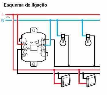

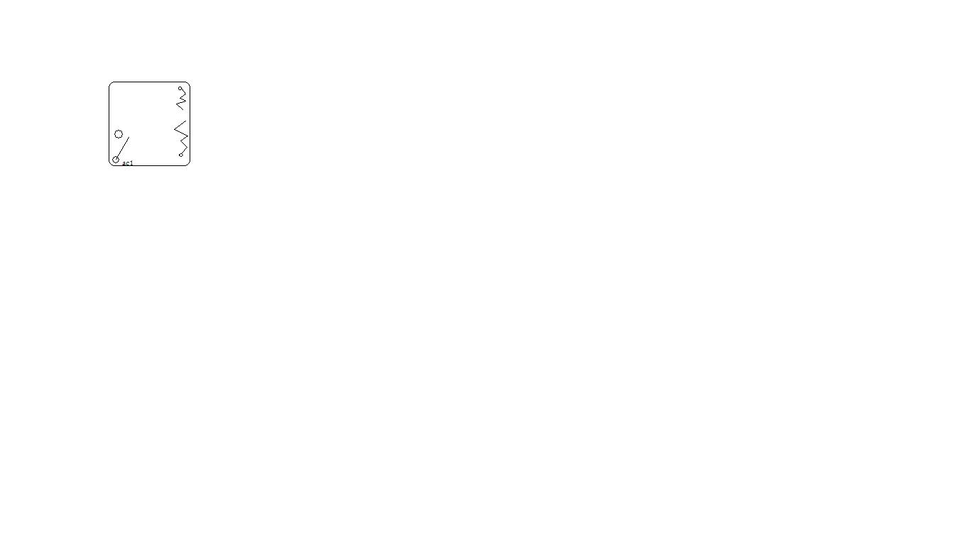

boas ha dias liguei um telerruptor da legrand com o seguinte esquema, e funciona, mas no entanto tenho um de um modelo diferente e nao o consigo por a "atracar" e um legrand 49107 10a 250v~, nao sei se tera de ir o neutro ao botao, sem esquema e dificil,, bgd cumps
este nao consigo

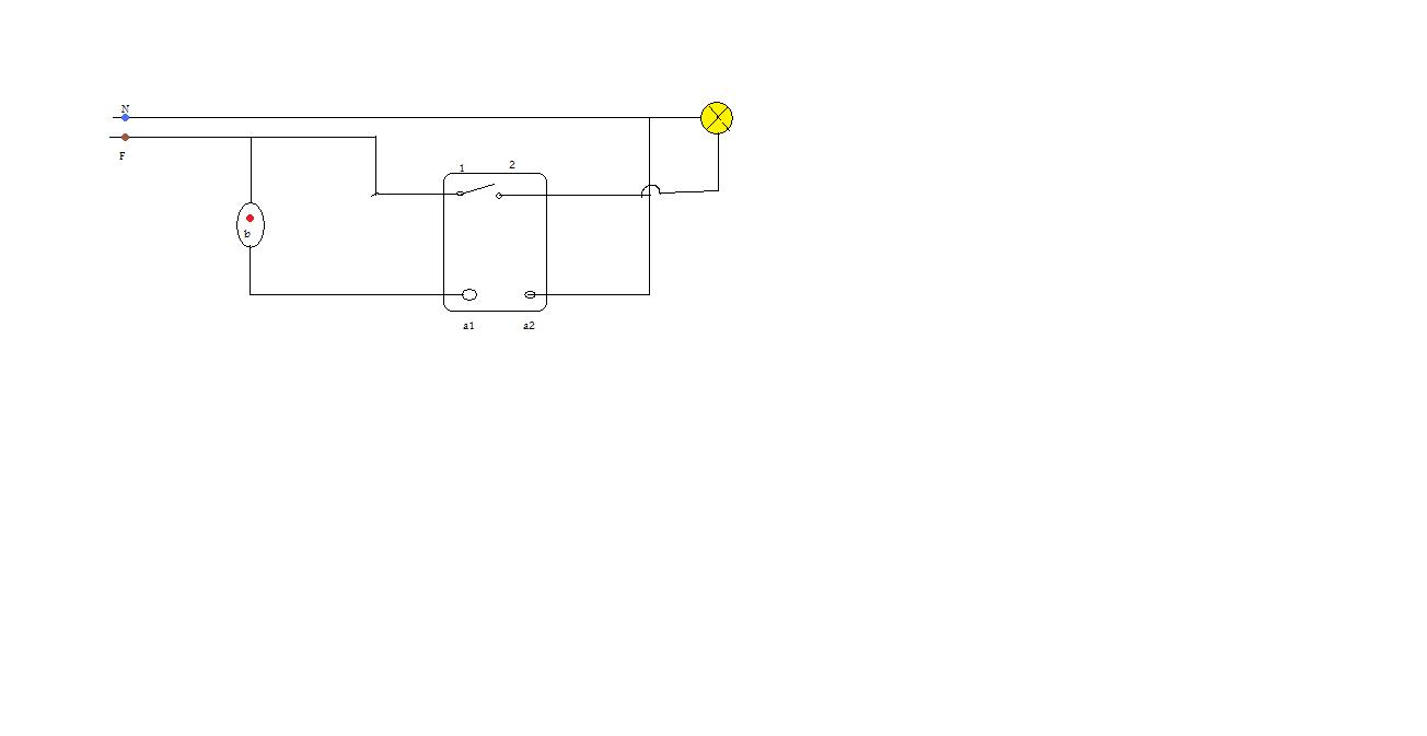

penso ke e assim que o tenho ligado,

Penso que está bem ligado.
O esquema é este.

Existe alguma diferença entre o esquema do amigo dtr e o que coloquei? eu não encontro. Excepto que o meu tem duas lampadas e dois botões de pressão.
Atenção que o esquema é mesmo o do telerruptor da legrand 49107.

pois mas no que eu tnho a funcionar nao tenho neutro no botao, so no telerruptor e a lampada ligada no rele e a fase que retorna do botao
Ps. eu ao consigo ver os esquemas ainda nao tenho permissao...
