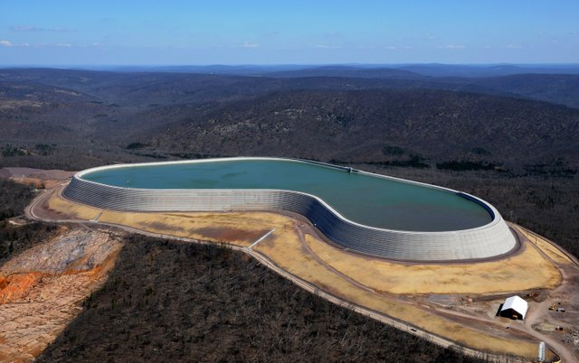

Re: aproveitamento da água de uma barragem hidroelétrica
http://en.wikipedia.org/wiki/Taum_Sauk_ ... er_Station
Esta bacia artificial nos EUA, é criada com uma barragem em toda a sua periferia.
A central hidroelectrica foi criada com o intuito de regularizar a rede electrica. Consumir à noite, produzir de dia.
Imagens dela:
Em 2005 teve um acidente grave, em que houve uma brecha na barragem e ficou vazia em 12 minutos!!!
